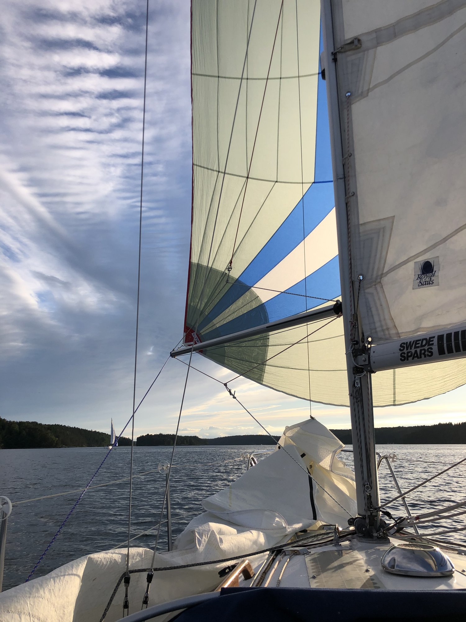

Tänkte lära mig segla spinnaker ensam under nästa år i stället för att lägga pengar på en gennaker. Fick tipset av en kompis att segla med fasta suggor, dvs att skot och gaj inte går genom suggornas block, utan man fäster i stället suggans lina direkt i hornen. Då kan man sugga ner spinnakern vid gipp - skot och gaj blir lösa och man kan lätt flytta spinnakerbommen.
Seglet är inte jättestort; 40 kvm kanske, så det borde funka att hantera själv i inte alltför hård vind tillsammans med min autopilot.
Någon som testat det här och har lite bra tips..?
Bifogar bild på min spinnaker som med nummer och regnbågsfärgeer säkert kommer glädja många på fjärden... :-)

Bilden går inte att orientera stående, det glömde jag. Ni får vrida på huvudet...

Jo, regnbågs-spinnakern visade sig vara rätt ”töjig” vilket gjorde den lite svårseglad, och efter att en modernare hittades på Blocket har det blivit en hel del segling med spinnakern, både på klubbkappseglingar och på semestern, och den turtlebag som följde med underlättar massor vid hissning. Jag kör oftast solo, och i lite hårdare vindar vågar jag därför inte skicka upp den. Spinnakern plockas vanligtvis ner i sittbrunnen, under bommen, ner i ruffen.
Några ”fasta suggor” blev det aldrig, utan jag och min autopilot kör med helt vanliga suggor.
