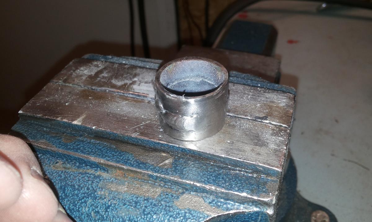

Jaha, då var första försöket klart (OK 63.20, 1.6mm).
Skarv två rör: enkelt med acceptabelt resultat (se bild)

Det där funkar ju. Syns inte riktigt men du kanske behöver fylla på lite för att kunna slipa ner till osynlig skarv.. snyggt men en del jobb. Annars blir ju polerade sversfogar fina.
Du kanske inte behöver skarva utan kan ha fogar bara i rör mot rörsida... rör mot platta.
Gå upp en dimension på pinnen, 1.6 är så svår att svetsa med eftersom den "darrar " så lätt. Välj 2.0mm istället eller helst låna en tigsvets. Var försiktig med slipningen, det är ju svetsen som ska hålla ihop bitarna, så då ska du inte slipa bort dom, bara jämna till lite, och sen beta med betpasta och sen polera.
Lyxvarianten är att kapa pinnen så den inte blir så "darrig". Tycker annars det funkar bara stödja pinnen med handen. Oftast skarvar man ju inte rör utan det mesta är att svetsa rör mot platta eller göra T-kopplingar, då ska inte svetsen vara osynlig, det behövs lite extra material för att få styrkan. Kolla lite på "proffsjobb" så himla perfekt är det oftast inte.
