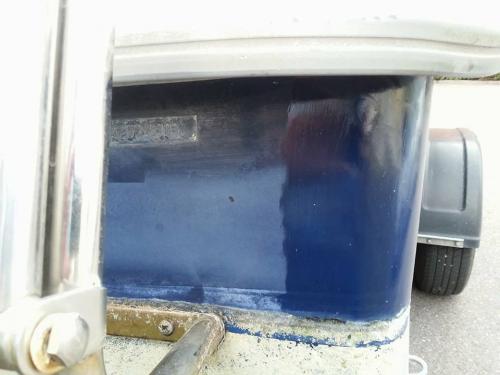

Sagitario 11 Postad 26 September , 2016 Efter att ha provat alla möjliga medel utan resultat, för att få fram den blåa skrovfärgen igen så har jag äntligen hittat lösningen! Apotekets hudsalva (stift) funkar alldeles utmärkt! Kolla bilden, till höger insmort med hudsalva, till vänster matt och tråkig gelcoat :-) Lycka till! 1 Dela detta inlägg Länk till inlägg Dela på andra webbplatser

Caribic410 758 Postad 26 September , 2016 Vatten funkar ju åxå så länge det är blött. Lypsyl, motorolja, matolja eller andra ämnen som är blöta, som vatten, och inte torkar bort snabb fungerar nog åxå. Att få fram ytan "på riktigt" kräver nog dessvärre "slipning" (rubber), polering och vaxning. Ett alternativ är golvpolish, av industrimodell. det kan du bara torka ut på ytan med i stort sett samma resultat. Funkar ej bra på vita ytor då det kan bli lite gulbrunaktigt men det ger en torr, stark, smutsavvisande blank yta. Får du alkohol på det blir det vitt, fast man sprutar ju inte mycket spolarvätska på båtar. 1 Dela detta inlägg Länk till inlägg Dela på andra webbplatser

Caribic410 758 Postad 26 September , 2016 Färgad gelcoat är ju alltid svår. Min storfidra såg ungefär ut så som det matta på bilden i startinlägger 1984 - jag har sett bilder. Det året målade man den med tvåkomponentsfärg och med normalt underhåll ser den idag i stort sett lika dan ut som 1984 - om man bortser från reporna. Annars är behandling med Abralon inte så dumt - om det finns gelcoat tillräckligt. Ja varianter av "slipning" polering funkar ju såklart och kräver, som du säger, att det finns material nog. Misstänker TS menar "fusk"- variant. Min fina Vega, som jag sålde får nån månad sedan, har jag behandlat med industriell golvpolish i sju vårar. Hela behandlingen av friborden har tagit ca.. max 10min.. och resultatet. (första våren, då jag var övernitisk och skrapade, slipade och bottenmålade.. I tre dagar höll jag på, samtidigt höll grannbåten på med rubbning, vaxning, polering av en ungefär lika stor/liten båt. dag två, efter att båtgrannen gått, när jag var klar med bottenmålning, polishade jag friborden. dom var extremt-matta från början. Hela jobbet tog 10min med tvättsvamp. sen gjorde jag samma, tyvärr på överbyggnaden, det tog 30min.. Nästa morgon, när jag bara skulle bägga dit dynor, utrustning och montera ett par solceller, kom båtgrannen... stannade, gapade och frågade "har du varit här heeeela natten!!!???" min båt var blankare än hans nypolerade) Finishen håller i stort sett hela sommaren men överbyggnaden gulnade en del, så där blev det inte mer. Friborden däremot fick sina 10 minuter varje vår. Blankaste båten på bryggan.. Fusk? Nja... liten genväg skulle jag kalla det. Bra skydd mot vatten, smuts mm. förmodligen mot UV-ljus åxå.. och på mörk färg syns inte det "gulnande" Dela detta inlägg Länk till inlägg Dela på andra webbplatser

Caribic410 758 Postad 26 September , 2016 Jag vötte vanlig tvättsvamp och la på i svepande roterande rörelser. Får ej dra över torkad yta, då blir det lite appelsin... Fabrikat vet jag ej, fått från industri... produkten är vit som mjölk.. kan kolla upp fabrikat när jag har kontakt med firman.. Borde finnas fler Dela detta inlägg Länk till inlägg Dela på andra webbplatser
Minego 13 Postad 4 Oktober , 2016 Jag vötte vanlig tvättsvamp och la på i svepande roterande rörelser. Får ej dra över torkad yta, då blir det lite appelsin... Fabrikat vet jag ej, fått från industri... produkten är vit som mjölk.. kan kolla upp fabrikat när jag har kontakt med firman.. Borde finnas fler Läste inlägget och köpte en liten flaska MP52 (50 kr) möbelpolish, läste bruksansv. vilken skrev målade ytor... funkade bra, vit som mjölk enl ovan, men hur det håller över tid visar sig, återkommer till våren!!!! Blötte inte blå utan direkt på med medlet.... Dela detta inlägg Länk till inlägg Dela på andra webbplatser
