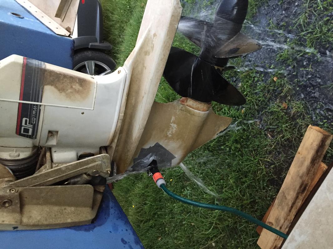

Biltemas spolmuff + silvertejp fungerade fint.

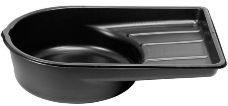

Köpte kärlet nedan på biltema, spände fast en handduk längst bak på drevet.
Lyckades samla upp det mesta. Anslöt slang på vattenpumpen.
