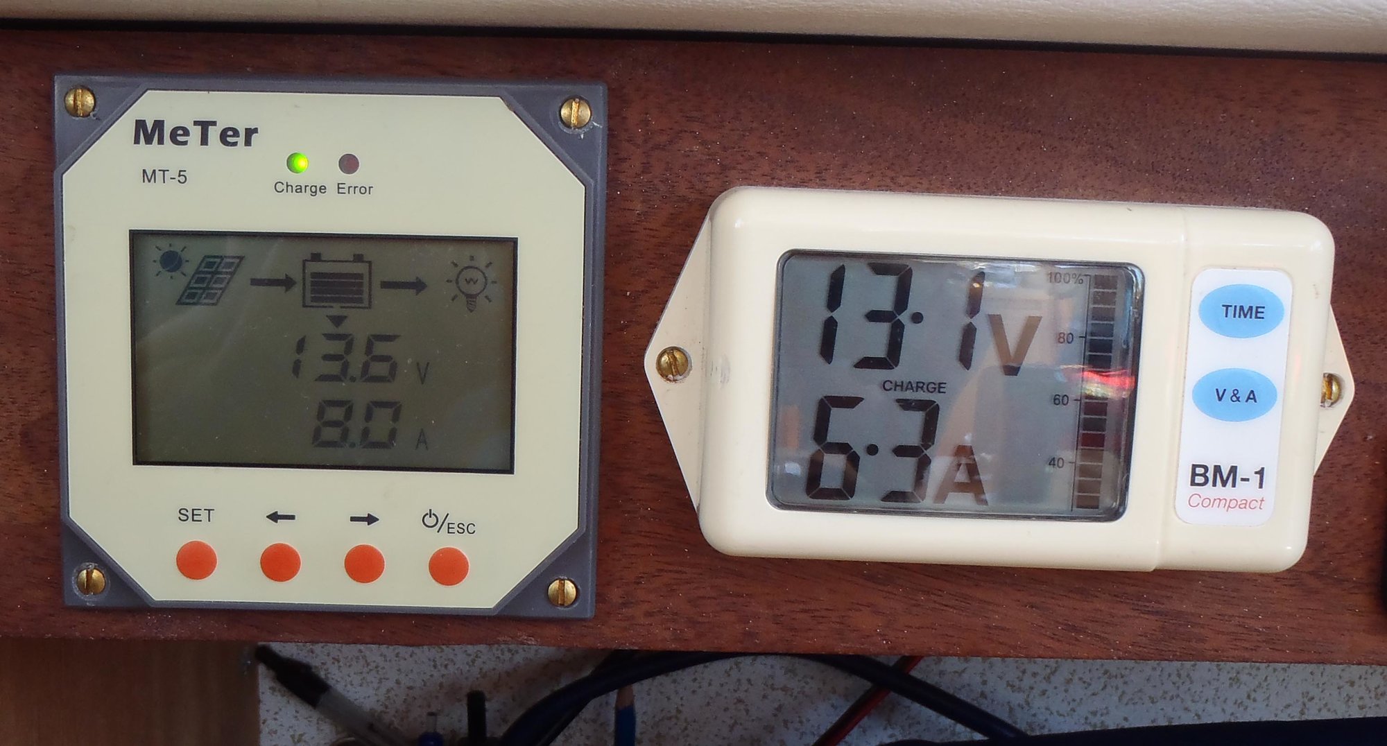

Det laddar på rätt bra.
Som sammanfattning berättar jag att jag i augusti 2016 monterade 2x100W solcellspaneler på båten, det fanns redan en på 50W, summa 250W.
Och det fungerar fortfarande väldigt bra. Vi kör ett isotempkylskåp och en kylbox med kompressor hela dygnet. Radio, TV (besättningen har kollat de flesta matcherna), några pumpar som går korta stunder, belysning med LED kvällstid. BM-1 visar som minst 95% på tidig morgon. Redan vid frukost är det 104%.

Som RS-25:orna på rymdfärjorna då. 104.5 procent. :)

Och redan där skulle jag helt tappat tilltron till resultaten.
Men visst. Det är häftigt med tillräckligt.
Jag har ca 200 W i normalfallet. Efter några kyliga kvällar/nätter och regniga dagar hade jag gjort av med 16%. Det låter mindre än 90 Ah.
Känns ändå inte riktigt som tillräckligt så igår satte jag upp min bärbara på 85 W över dagen. Nånstans runt 300 kanske är ”tillräckligt”?

Det är BM1 som ger överdrivna procentsatser. Det var någon som hade en teri om varför det blir så, men jag lade aldrig det på minnet.

Antingen har du justerat kapaciteten för mycket eller inte alls. Många justerar ned med 10% per år då är det inte ovanligt att man får siffror över 100%.
