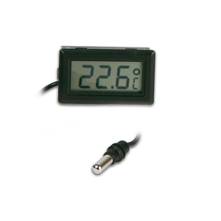

Georg_Ohm 4 974 Postad 5 Augusti , 2016 (redigerade) Jag brukar ha givaren till en sådan här termometer i kylskåpet. https://www.kjell.com/se/sortiment/hus-halsa-fritid/termometrar-vaderstationer/inom-utomhus-termometrar/utomhustermometer-for-panel-p48296 Givaren brukar jag peta in i det hålet i vilket kabeln till belysningen går in i skåpet. Jag brukar placera givaren så långt bort som möjligt från kylelementet. Det finns andra termometrar som kan registrera och komma ihåg min- och maxvärden, dessa kanske är bättre för den som vill ha stenkoll på sitt kylskåp. Redigerad 5 Augusti , 2016 av Georg_Ohm Dela detta inlägg Länk till inlägg Dela på andra webbplatser
Olleman82 114 Postad 5 Augusti , 2016 Jag har mitt på 4-4,5. Vill egentligen inte behöva sänka det värdet utan kör såhär tillsvidare så får vi se hur det går, jag tänkte ju ändå byta båt:) Dela detta inlägg Länk till inlägg Dela på andra webbplatser

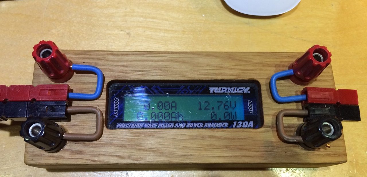

bhemac 2 859 Postad 30 April , 2019 Tror inte det är så stor skillnad, båda drar runt 1A i snitt. Jag har kört med en energimätare för att kolla, min kylbox drog runt 0,7A. Tre saker att kolla på: Tätningarna i dörren är bra. Vi la in en ficklampa i kompisens kyl. När man släckte så var det nästan lika ljust fortfarande. Dörren var helt enkelt skev. Värmen från baksidan kan ventileras bort. I bland kan en ventilationsslang/fläkt göra under (det brukar finnas anslutning för extra fläkt på kompressorn. Jag testade att naja fast ett kopparör på kondensorn och pumpa vatten igenom från sjön. Det fungerade riktigt bra med en klart reducerad strömförbrukning. Men sen bytte jag båt... Håll kylen fylld. När en tom kyl öppnas så "rinner kylan" ut och ersätts med varm luft. Är kylen fylld med tex vattenflaskor händer inget. 2 Dela detta inlägg Länk till inlägg Dela på andra webbplatser

bhemac 2 859 Postad 1 Maj , 2019 Hur många har verkligen mätt? Alla jag träffat har kollat lite då och då och sen gissat. Den TURNIGY jag har mäter korrekt, jag har lånat ut den till flera och det brukar bli helt andra värden än de man gissat. Det finns även kopior typ DENNA för någon hundring, fungerar helt ok. Dela detta inlägg Länk till inlägg Dela på andra webbplatser
