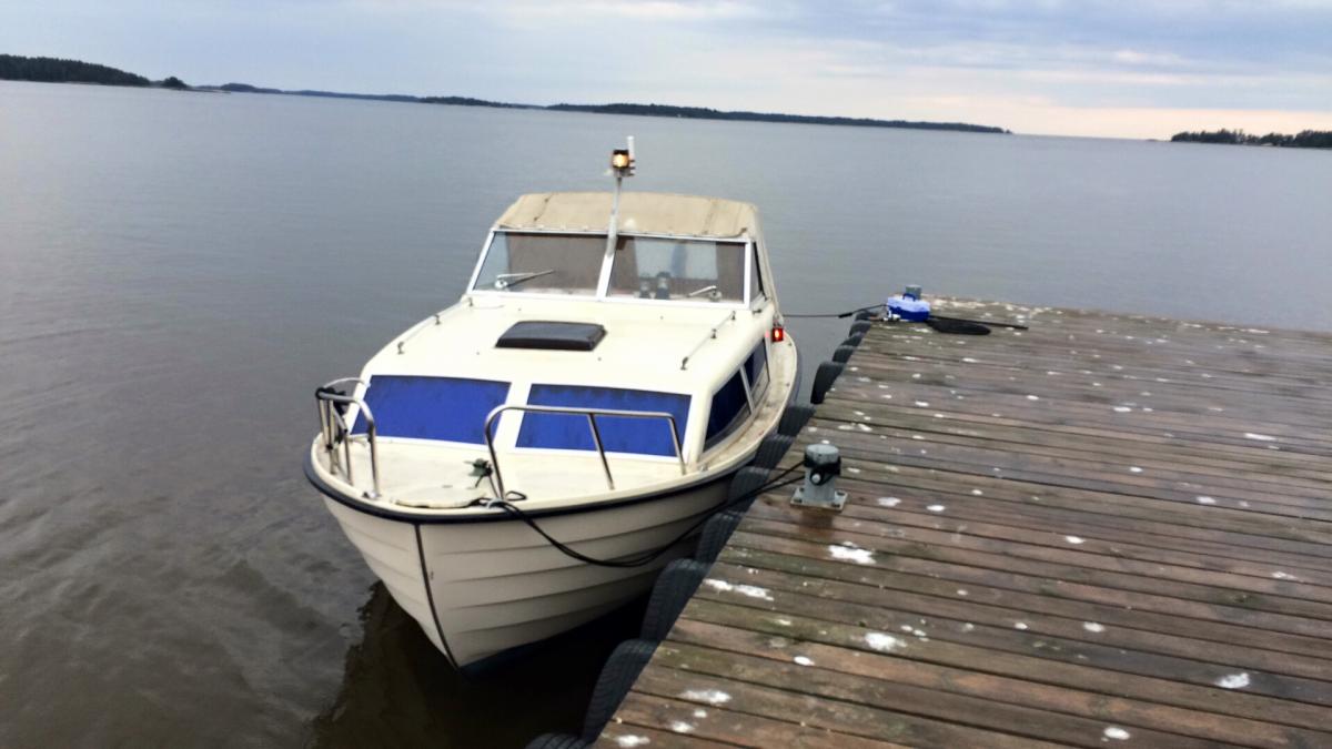

Bifogar en bild från i måndags kväll.
Det är inga problem att köra en Nidelv 24 i kraftig sjö, det man får göra är att anpassa farten efter vågor och även försöka i den mån det går att göra smarta vägval på sjön. Jag har kört i rätt mycket vågor med våran och det visst det gungar en hel del men inte så att det på något sätt känns obehagligt, det är nog värre för passagerarna som inte har samma koll på vågorna som den som kör. En nackdel är att man blir ganska blö då Nidelven gärna skvätter en hel del i hög sjö, så länge vattnet är varmt gör det inget. Du kommer ge upp före båten i varje fall när om det gungar mycket :)
När det gäller ankring så kan jag rekommendera att använda kätting, vi har tyngre kättning än ankare vill jag minnas men det blev en enorm skillnad när vi satte dit den mot innan. Nu mer draggar vi nästan aldrig, trots att vi bara kör med dragg här på väst kusten. Sedan bler ankringen alltid lugnare ju mer lina du kan släppa ut.

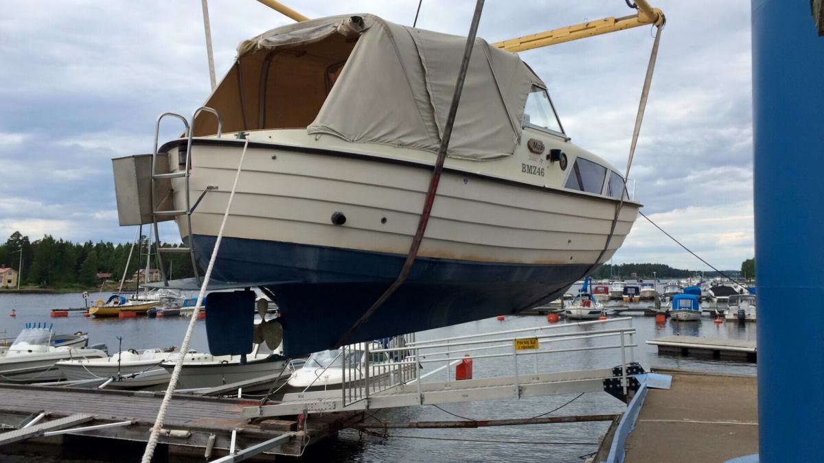

Ta k för alla svar!
Att mr Vänern har ett temperament som svänger kraftigare än de värsta av kvinnomisshandlare (kom inte på något bättre att jämföra med haha) det är jag väl medveten om och har upplevt i en liten selco en bit utanför Kristinehamns skärgård. Sätter mig efter det inte i en liten båt på Vänern igen ;)
Inläggning igår och det gick svinfint, tog en tur ut till saxholmen och bryggan där men var lite orolig för djupet så jag testade aldrig att ankra. Att jag var själv spelade ju iof in med.
Lade mig bredsida mot turbåtarnas brygga istället

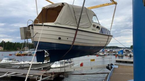

Ta k för alla svar!
