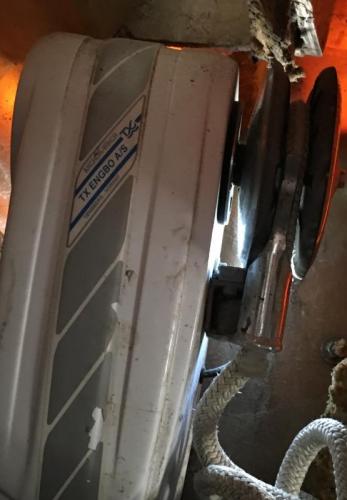

Jag har en Windy 32 Scirrocco från 1997. Den har 2 st KAD300 så den har blivit uppdaterad under åren. Detta är andra säsongen för mig och nu efter helgens utflykt inser jag att jag har ett slirande ankarspel. Så vad göra?
Har googleat en del och det ser ut som att man kan behöva byta trissor etc om det slirar. Nu har jag ett stort problem... Jag vet att det är av märket ENGBO, men mer än så vete-tusan... Det finns något reservdelspaket på Erlandssons, men jag vete-tusan om det är rätt.

Bifogar en bild på mitt ankarspel, något någon känner igen?

Har du 16mm lina ?
Bra fråga... vet inte säkert eftersom allt fanns där när jag köpte båten. Skulle jag uppskatta så skulle jag nog uppskatta något tjockare. Köpte 14 mm tamp nyligen och den är garanterat rätt mkt tjockare än den.
Engbo blev uppköpta av Sleipner för något år sen. Båda är väl norska tror jag. Där måste det finnas info om reservdelar.
Jag har haft ett Engbo i flera år och en gång slirade det. Det var centrumbulten på slirskivorna eller vad de kan heta som gängat upp sig lite. Droppade lite loctite på gängorna och drog åt igen. Har inte hänt något sen dess.
Är det ett Engbo så måste Du ha Engbos  16 mm lina med blykutsar i.   Har själv ett liknande Engbo och min lina håller också på att ta slut. Kan även vara linhjulet också. Händer även man får byta det också. Har själv gjort det.

https://sleipnerab.se/pakker/vinsjer/Här finns delar beskrivningar, de är bra att ha göra med. Du har ett mycket bra spel, finns delar till de flesta.
Tack för tipset Kossor,
Har varit inne på den sidan tidigare, tyvärr saknas Windy 32 Scirocco :-(

Ring till Christian Gi´llander på Marinsystem, det inte han kan om Engbo kan ingen:)
Håller helt med. Och vilken service-nivå den killen har!

Byt linhjul, det har jag gjort inför denna säsong då mitt slirade förra året.
(Hoppas bara det fungerar.)
16mm lina.
