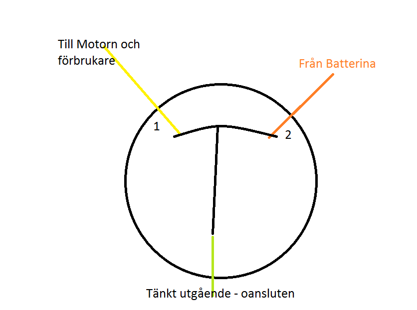

Det som är lite underligt är att du måste ha batterifrånskiljaren på 1+2 för att få fram spänning.
För det kan väl inte va så att man kopplat inkommande från batteriet på tex 2 och utgående till motorn på 1
En liten halvtaskig skiss - hoppas du förstår hur jag tänkte.

Smart, kan mycket väl vara så.

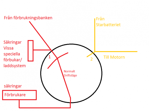

Jag har en sån i min nuvarande båt. Den satte jag dit när jag hade gamla motorn. Då fanns det plats för ett start och ett förbrukningsbatteri - sen hade jag tre förbrukningsbatteri i storfidran, som jag flyttade över och placerade på ett helt annat ställe i båten.
En båt som ligger för fäfot behöver ju inte ha batteri som står och blir förstörda.
Köpet en sån där skitomkopplare och fällde tom in den i skottet så jag kunde nå vredet från däcksalongen. Hade två förbrukningsbankar som jag kunde växla mellan.
Den bytte jag motor och där motorn satt tidigare blev det plats för en saftig förbrukningsbank.
Eftersom batterifrånskiljaren/väljaren satt som den satt och det skulle bli ett hål om jag tog bort den så behöll jag den. Kopplade den enligt skissen nedan.
