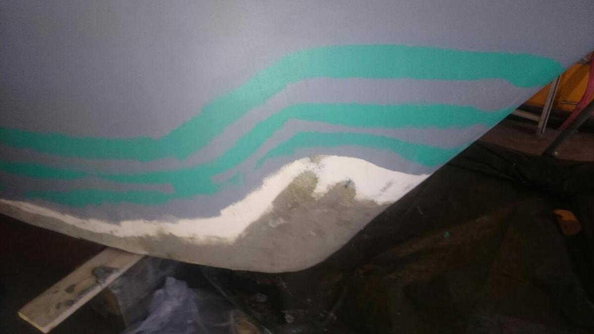

Ser det ut ungefär så här? Isåfall undrar jag också :). Det är på en av mina båtar, där järnkölen bitvis låter som järn om man knackar, bitvis som plast, bitvis som ihålig plast. Den här skadan i framkant borde ju ge svar på hur den är byggd. Men jag ser faktiskt inte själv om det är en miljard lager bottefärg eller plast :D. Den har smygit sig fram med tiden trots att jag inte varit på grund.

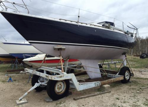

Tyvärr är båten i vattnet igen så jag har ingen bild på skadan. Angående båten så är det jag kan säga om den en Elvström byggd -75 och på 32 fot. Allt ansvar som jag kan berätta om den är nog inte av betydelse när det gäller att få svar på vad jag ska lägga på min köl efter min grundstötning.

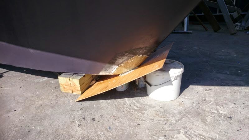

Senaste grundstötningen, när jag spacklat i epoxyspackel. Skivan är för att spacklet skall hänga kvar medans det härdar. När jag format till spacklet laminerade jag över det hela med ett antal lager epoxylaminat.
Efter spacling och slipning så kölen så småningom ut som den gjorde innan jag provade att flytta ett par grund som låg "i vägen"
