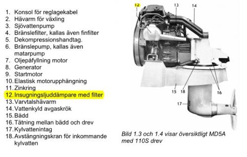

Peter_K 4 386 Postad 27 April , 2016 Hmmm... för att visa hur rätt jag har kollade jag på nätet på min egen motor MD5A, men får nog backa (se markeringen). Jag har fått lära mig att luftfilter är onödigt eftersom den typen av damm som man kan suga in i en bilmotor när man kör på t ex grusvägar inte alls förekommer på sjön, men uppenbarligen sitter det filter i motorn... funderar ändå på nödvändigheten... Dela detta inlägg Länk till inlägg Dela på andra webbplatser
