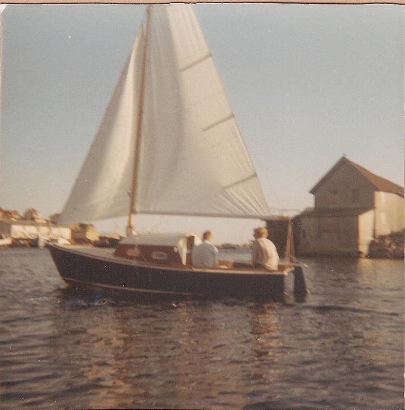

Thallatha 867 Postad 13 Januari , 2016 (redigerade) Jag skulle köra epoxy rakt igenom. Brukar köpa epoxi i de stora förpackningarna på BILTEMA Plyfabåten är väl tät i sig. Att man målar den är väl för att skydda trät och ge den en färg. Den tanken att den inte skulle va tät, utan måste tätas med en oljefärg fans inte när jag byggde min första plyfabåt 1967- 68 och den tanken har jag inte haft senare heller. Första gången jag noterar den tanken när jag läste ditt inlägg för nån minut sen. Redigerad 13 Januari , 2016 av Thallatha Dela detta inlägg Länk till inlägg Dela på andra webbplatser

AndersVi 0 Postad 13 Januari , 2016 ... Den tanken att den inte skulle va tät, utan måste tätas med en oljefärg fans inte när jag byggde min första plyfabåt 1967- 68 och den tanken har jag inte haft senare heller. Första gången jag noterar den tanken när jag läste ditt inlägg för nån minut sen. ... Snygg båt. Det är ju något i den stilen jag tänkt mig. Oljefärgen skulle inte vara för att täta båten i sig, utan för att hindra att vatten kommer in i plywooden. Har som sagt bara hört att några byggt sådana båtar förr. Dela detta inlägg Länk till inlägg Dela på andra webbplatser
Thallatha 867 Postad 13 Januari , 2016 (redigerade) ... Den tanken att den inte skulle va tät, utan måste tätas med en oljefärg fans inte när jag byggde min första plyfabåt 1967- 68 och den tanken har jag inte haft senare heller. Första gången jag noterar den tanken när jag läste ditt inlägg för nån http://thallatha.blogspot.se/2009/12/pop-16-1967-1969_23.htmlminutsen. ... Snygg båt. Det är ju något i den stilen jag tänkt mig. Oljefärgen skulle inte vara för att täta båten i sig, utan för att hindra att vatten kommer in i plywooden. Har som sagt bara hört att några byggt sådana båtar förr. Nu var det just att du skrev så, som jag reagerade. En plyfabåt är ju tät i sig, med det vattenfasta limmet i plyfan och limningenvi slag och balkvägare samt mot köl och stävar. Oljefärgen minskar väl läckaget av vatten in i första träskiktet, en aning. Tror att en plyfabåt egentligen läcker mindre än en träbåt och även en plastbåt av polyester, där det hela tiden "rinner" vatten genom skrovet - om än oändligt lite. Nej jag skulle inte byggt en plyfa-båt idag som jag byggde min PoP16. http://thallatha.blogspot.se/2009/12/pop-16-1967-1969_23.html Jag skulle byggt i tunna granribbor limmade med epoxy i kors och över en mall. Lagt en väv i epoxy på in och utsidan. Att kladda med polyester på insidan är väl som de säger; "Snålheten bedrar visheten". Besparingen lär väl bli nån tjuga för hela båten. Resultatet blir väl oändligt mycket sämre. Har funderat på att bygga en kanot enligt den metoden. Men det får bli nån gång när jag får gott om tid. Dvs aldrig. Redigerad 13 Januari , 2016 av Thallatha Dela detta inlägg Länk till inlägg Dela på andra webbplatser
