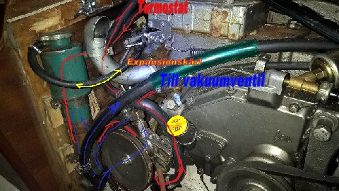

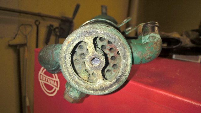

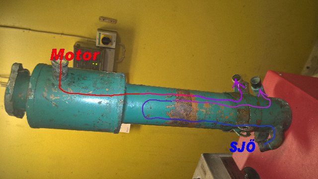

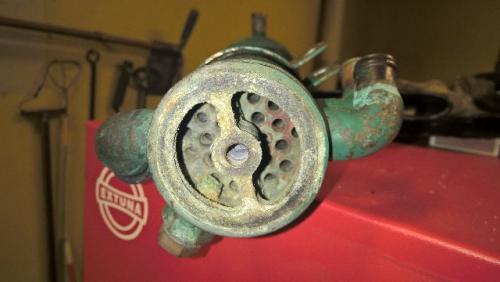

Försöker bifoga några bilder men har problem med att få dem accepterade.
Redigerad av stavhammar
Fixat in bilderna
