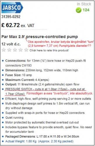

Gaidin 308 Postad 9 December , 2015 Jag har fnulat på en sånhär: Jabsco Per Max 2.9 Ligger strax under 1200kr på Hjertmans. 2,9 står nog för 2,9 bar, nästa storlek, Par max 4, kostar strax under 2000kr. Mackey, jag vill ju ha lite skrov kvar mellan alla hålen =) Dela detta inlägg Länk till inlägg Dela på andra webbplatser

Thomas-1 311 Postad 10 December , 2015 Som Lintott påpekat bör du välja en pump med "litet tryck i", alltså prioritera tryck framför flöde (liter per sekund) litet högre. [Kanske inte välja lika högt tryck som en högtryckstvätt som har redigt högt tryck men samtidigt väldigt litet flöde - men heller inte såpass lågt tryck som din "fnulade" högflödes dricksvattenpump. Ett sorts lagom mellanting blir nog bättre, men prislappen ser förvisso inte särskilt kul ut.]Nå, mitt råd får bli... sluta gärna att fundera på den pumpen, knappast särskilt bra anpassad för rengöring av ankarkätting!? [Däremot är den nog bra på det den är konstruerad för... att hålla lämpligt tryck (inbyggd trycksensor) i båt-interna vattenkranar när man plötsligt öppnar nån kran och snabbt vill fylla sin kastrull eller liknande. Helt annat användnings-område.] Dela detta inlägg Länk till inlägg Dela på andra webbplatser

Gaidin 308 Postad 11 December , 2015 Som Lintott påpekat bör du välja en pump med "litet tryck i", alltså prioritera tryck framför flöde (liter per sekund) litet högre. [Kanske inte välja lika högt tryck som en högtryckstvätt som har redigt högt tryck men samtidigt väldigt litet flöde - men heller inte såpass lågt tryck som din "fnulade" högflödes dricksvattenpump. Ett sorts lagom mellanting blir nog bättre, men prislappen ser förvisso inte särskilt kul ut.] Nå, mitt råd får bli... sluta gärna att fundera på den pumpen, knappast särskilt bra anpassad för rengöring av ankarkätting!? [Däremot är den nog bra på det den är konstruerad för... att hålla lämpligt tryck (inbyggd trycksensor) i båt-interna vattenkranar när man plötsligt öppnar nån kran och snabbt vill fylla sin kastrull eller liknande. Helt annat användnings-område.] Jag får nog ge upp tanken på att ha en tryckvattenpump då. Skulle jag känna behov av det så går det väl bra att sätta in en tryckvakt efteråt kanske... Nästa aspirant får bli denna. http://www.drevia.se/artikel.php?kid=277-720-769-772&sok=&id=4051 Det verkar vara mer tryck i den och mer ändamålsenlig. Stort tack för alla tankebidrag än så länge! Dela detta inlägg Länk till inlägg Dela på andra webbplatser
LonelyBird 154 Postad 11 December , 2015 Om du vill ha ett system som du inte blir besviken på så bör du gå in för en pump med betydligt större kapasitet och tryck. Jag har gått den skolan. Bytte pump tre gånger förrän jag var nöjd. Det blir ju inte så billigt att skaffa en underdimensionerad produkt som man måste byta för att få sinnesro och önskat resultat. Jabsco pumpen du tänker på ger ett tryck som varierar mellan 1 och 1.7 bar. Trycket är definitivt för litet för spolning av ankar etc. Lite blålera och du får spola i evigheter... 11 liter /min mot öppet flöde är också nästan ett skämt. Du behöver förutom tryck, ett tillräckligt flöde! Tyvärr är det så att en bra teknik kostar. Här har du ett exempel på vad jag tycker uppfyller minimi kraven: http://www.drevia.se/artikel.php?kid=277-720-769-772&sok=&id=4053 Däremot skulle jag inte vara orolig då det gäller att använda samma genomföring för watermakern, -förutsatt att du dimensionerar den så att resistans ej uppstår och att du placerar den tillräckligt lågt under vattenlinjen... Föreslår TruDesign 1 1/4" samt en placering så nära köllinjen som möjligt. Dela detta inlägg Länk till inlägg Dela på andra webbplatser
