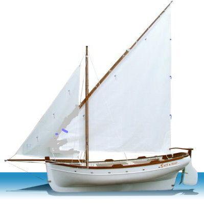

Gäst Kalman Postad 8 November , 2015 Nu blottar jag kanske min okunnighet men jag har en fundering om bilden lite högre upp. Latinseglet. Se den förminskade bilden här. Jag har alltid trott att man för bommens nedre främre ände akter om masten, dvs reser bommen så den står i princip lodrätt. Sedan drar man nedre delen akter om masten å över till, sett i bilden, till babordssidan å sedan låter den gå framåt igen. Då blir det lite som den manipulerade bilden jag har försökt att visa. Vinden in från styrbord å seglet seglar lika utan att det ligger mot masten. Alltså, äre inte så man "slår" med ett latinsegel? Det är vad jag alltid har trott å att fästet medger just denna rörelse att slå så hela "bommen" hamnar på andra sidan. Dela detta inlägg Länk till inlägg Dela på andra webbplatser
BSven 477 Postad 8 November , 2015 Jag kanske tänker fel med det känns som att seglet skulle fyllas bättre av vinden å få en naturlig rundning när vinden kommer från mastsidan jämfört med när vinden trycker lattorna mot masten. Ja, det stämmer. Det blir turbulens bakom masten vilket minskar effektiviteten på en del av seglet. Denna turbulens finns dock oavsett vilken sida av masten seglet är på. Det är en av nackdelarna med djonkriggen. Det är detta problem som Slieve McGalliard löst genom att göra en slits i seglet och i praktiken skapa ett försegel och ett storsegel på samma lattor, Se bild tidigare i tråden.Om man skall krångla seglet runt masten förlorar man en av de stora fördelarna nämligen för att slå och även gippa(!) så lägger man bara om rodret. Ofta behöver man inte ens justera skotet och behöver inte ställa ner kaffekoppen. Dela detta inlägg Länk till inlägg Dela på andra webbplatser
BSven 477 Postad 8 November , 2015 Jag har alltid trott att man för bommens nedre främre ände akter om masten, dvs reser bommen så den står i princip lodrätt. Sedan drar man nedre delen akter om masten å över till, sett i bilden, till babordssidan å sedan låter den gå framåt igen. Jo, du har helt rätt! Dela detta inlägg Länk till inlägg Dela på andra webbplatser

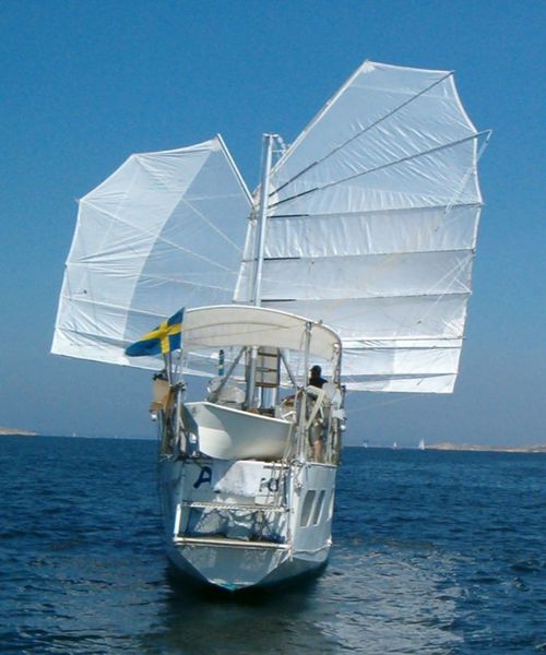

Gäst BonusVita Postad 8 November , 2015 Aniara Jaså är det en djonkriggad båt? Har kollat på den många gånger och undrat över hur i hela friden de tänkte egentligen. Men nu förstår jag bättre... Skall nog försöka ta kontakt med dem på något vis... Dela detta inlägg Länk till inlägg Dela på andra webbplatser

raol 2 455 Postad 9 November , 2015 (redigerade) Nu blottar jag kanske min okunnighet men jag har en fundering om bilden lite högre upp. Latinseglet. Se den förminskade bilden här. Jag har alltid trott att man för bommens nedre främre ände akter om masten, dvs reser bommen så den står i princip lodrätt. Sedan drar man nedre delen akter om masten å över till, sett i bilden, till babordssidan å sedan låter den gå framåt igen. Då blir det lite som den manipulerade bilden jag har försökt att visa. Vinden in från styrbord å seglet seglar lika utan att det ligger mot masten. Alltså, äre inte så man "slår" med ett latinsegel? Det är vad jag alltid har trott å att fästet medger just denna rörelse att slå så hela "bommen" hamnar på andra sidan. Jag trodde också länge att man gjorde precis så. Jag avskyr asymmetri när den inte är tekniskt motiverat (se t ex Burt Rutans skapelse "Boomerang" https://en.wikipedia.org/wiki/Rutan_Boomerang). Men tydligen bryr man sig inte så mycket om att det blir sämre prestanda på en bog. För en liten båt, i storlek med våra vanliga privata båtar, kan jag tänka mig att det är för mycket jobb när man slår ofta och med korta stunder mellan. Men latinsegel användes ju på stora fartyg som kanske seglade i timmar till veckor på samma bog, där vinsten i prestanda måste ha varit stor med att flytta över seglet, jämfört med hur lite jobb det hade varit att göra själva sidobytet. En grupp som drog nedre/främre änden av bommen/rån akterut, en grupp som ryckte den i sidled när spetsen nådde bakom masten, sen bara släppa tillbaks. Med smart riggning hade förmodligen skiftet bara tagit en minut. Redigerad 9 November , 2015 av raol Dela detta inlägg Länk till inlägg Dela på andra webbplatser
