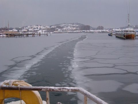

Lånat en smal plats under hösten tills vinterplatsen blir ledig, haver 2 cm till gott när jag skall in.
Inga problem platsen är "lugn".
På ordinarie plats har jag 40 cm till gott.
Ändå knepigt för den platsen är inte "lugn".
Grefab Hinsholmen vintertid. :-)
