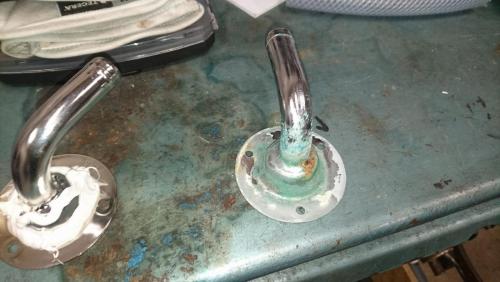

Nya genomföringar monterade inuti luftintagen uppifrån, detta jobb var fruktansvärt kan tilläggas trångt så in i bövelen. Men det fungerar och vattnet som kommer från kapell och skarndäck leds nu ut och inte ner i motorbrunnen. Likaså är vp rören borttagna och ersatta med riktiga rostfria genomföringar, samt ordentligt sikade, slangarna som satt där var av kalibern 12 mm bytte ut dessa till 20 mm slang istället.
Hur Nimbus kunnat göra en sådan konstruktion ter sig som en gåta för mig, det blir litervis med regnvatten som rinner in runt dessa rör i luftintaget, och de tidigare slangarna låg på skrovbotten inne i båten, inte konstigt man fick länsa efter varje regnväder. De grå rören ni ser är tätade underifrån ??? Där fann vi nya läckage ikväll, och detta måste också åtgärdas, när Kjell gjorde vattentestet formligen pissade det in via de grå rören.

På dessa bilder syns de tidigare montaget med vp rör i luftintagen.

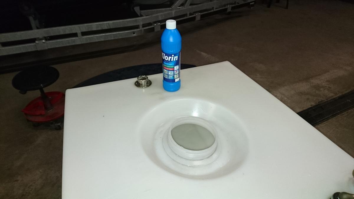

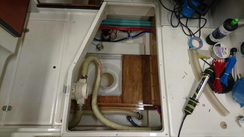

Idag åkte vattentanken ur, och den såg inte mysig ut inuti. Skurade tanken invändigt och fick den ren, sköljde rent och fyllde med vatten tillsatte en liter klorin. Blandningen fick stå över natten, tre sköljningar och den är som ny inuti, samt luktar fräscht. Känns lite bättre och dricka vattnet nu.
Under tanken såg det def inte nice ut, klegg och åter klegg krävde rejäl rengöring. Samtidigt som tanken är ur så byts alla vattenförande slangar, kul att de börjat med blått och rött på slangarna.
Teakskivorna eller resterna av dem som syns på en av bilderna, var makalöst nog skruvade från baksidan, dvs det gick helt enkelt inte att komma åt att skruva loss dem, de är monterade innan skrov och däck monterades ihop. De var bara till att ta fram farbror kofot och spräcka listen mot tvär balken. Idiotiskt monterat, man lär ju tänka att det någon gång ska bytas slang. Nåväl en sväng till kompisen Micke som snitsade till nya monteringsdetaljer, duktig pojk  det. :P
Påfyllningsslangen satt som gatan i tanken bröt och bände släppte till slut, märkte då jag klämde på slangen att den delade sig den sprack helt enkelt. Helt utrutten, det jag gruvat mig för var att byta ut denna, då det är trångt så in i bäng. Lika trångt som hos en kviga som ska till att kalva första gången, och då snackar vi trångt :D . Det hela slutade med att den delades i ett antal delar och det gick på så vis att få löst den. Kruxet var att komma åt under skarndäcket, och få den släppa runt påfyllningsröret. Fick skruva slangen runt bit för bit tog en halvtimme helt slut i axlar och armar efter denna operation.
Nåväl det visade sig att påfyllningsslangen heller inte såg så gosig ut inuti, så bytet var nog bara av den anledningen nödvändigt. Ny är beställd, och på ons ska vi försöka koppla ihop vattensystemet med de nya slangarna som dragits idag. Samt montera den nya påfyllningsslangen. Bara det att kylskåpet måste ut innan vattenslangarna de gamla samt de nya ska byta plats bakom. Minns ju hur det gick förra våren rören till skåpet gick av. Eller rättare sagt det blev pyspunka.

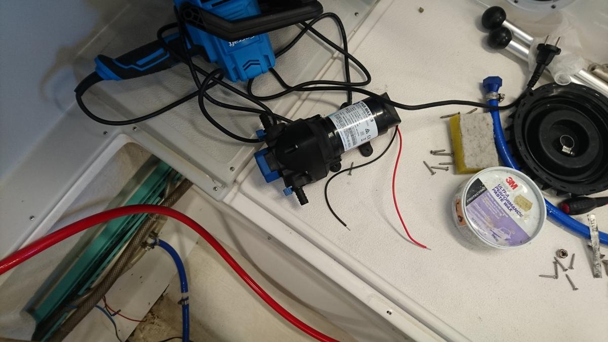

Nu har vattensystemet skruvats ihop alla slangar klämmor osv utbytt omdraget omkopplat, pumpen tanken och slangar på plats nere i kölsvinet. Kändes rätt skönt när vi fyllde på vattnet och startade pumpen. Fick dra en slangklämma vid duschen och en vid vv beredaren lite hårdare. Jädra vilken skillnad på tryck det blev och vilken stråle i dusch samt diskkran. Satte även ett förfilter mellan pump och tank för att undvika skräp i pumpen. Allt trä som tanken ligger inklädd i slipades och lackades det med, blev fräscht.

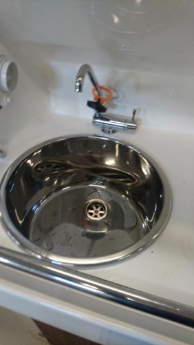

Diskho kran på plats.

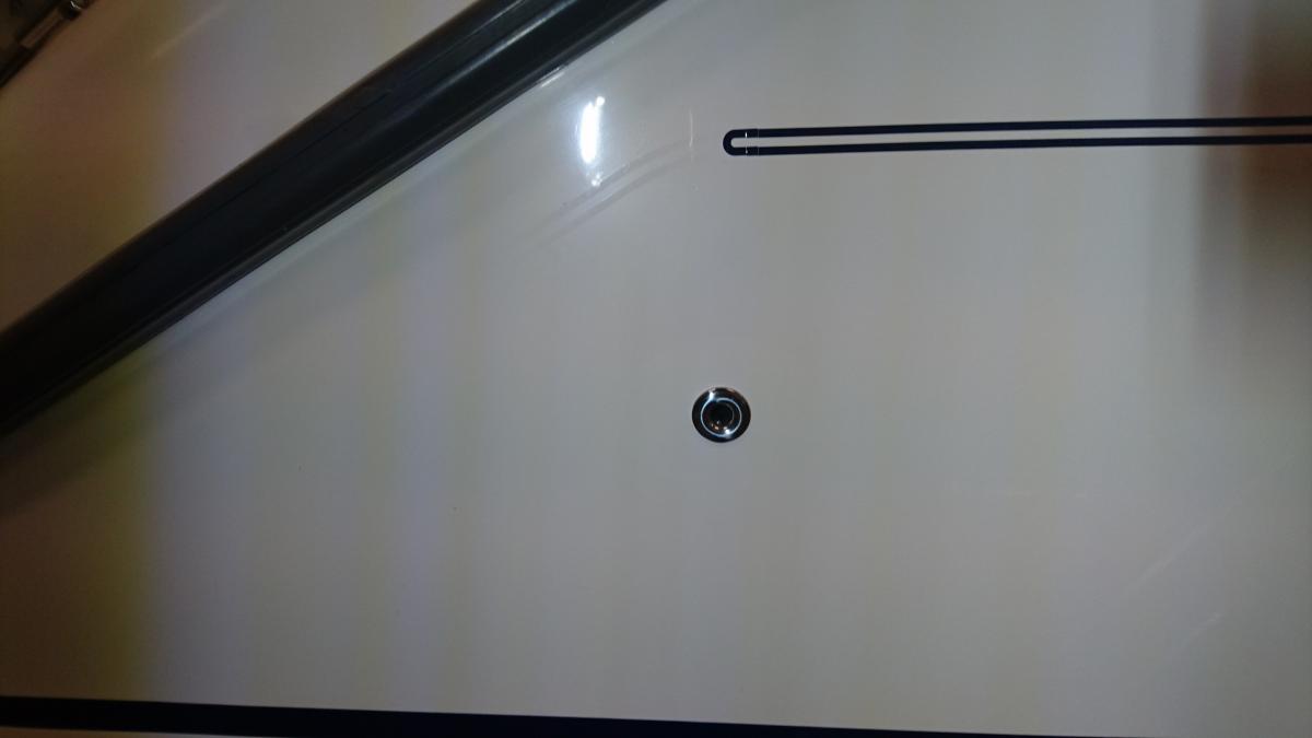

Kjell är i blandartagen med gelcoat, vi tog bort den gamla fula spöhållaren som satt försänkt på babordsakter sida.
Första förband lagt samt första spackling.
Slutresultat flaggstångslagning, flaggstången kroknade i somras, antagligen har någon halkat och ryckt ut fästet så det sprack runtom, nu är det urslipat samt plastning med matta och polyester på undersidan och uppfyllt med gelcoat igen, återstår polering, blev skitbra syns inte. Duktig farbror Kjell är.

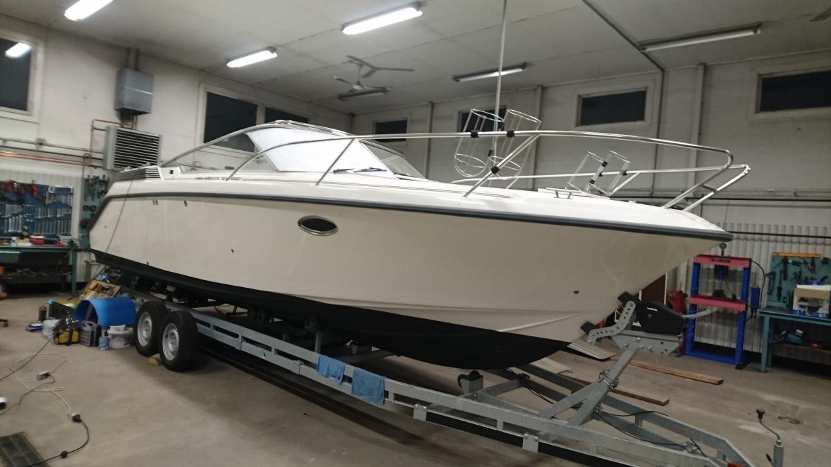

Båten avmaskad och i väntan på nya stripes, något jag gruvar mig för riktigt ordentligt. Det gick rätt bra att få bort gamla stripsen, använde en hårtork och värmde med samtidigt som en drog. Kjell hade ett supermedel för att få bort klistret på gelcoaten, va bara duscha på låta dra en minut sen torka av, voila rent.
