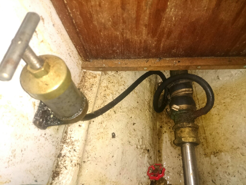

Så här ser det ut i Wingan, både fettpressen och axeln syns. Så ni får gärna berätta vad jag har och hur det ska användas :)
Helt ok anläggning, kommer att hålla två generationer till.
En tätning som går att justera glanden på som pressar taljflätan, hur du justerar den kan du läsa här på forumet då jag och andra skrivit om det flera gånger.
Efter avslutad färd skruvar du ner vredet på pressen ett kvarts/ halvt varv, du kommer med tiden att känna när det är lagom.
Skulle jag klaga på något skulle det vara slangen som sitter mellan hylsröret och tätningen, den verkar ha svullnat på mitten, kanske på grund av för generös smörjning.
Den ska inte ha någon slangklammer på mitten utan det ska vara två klammer i varje ända, med snäckskruvarna på varsin sida av slangen.
