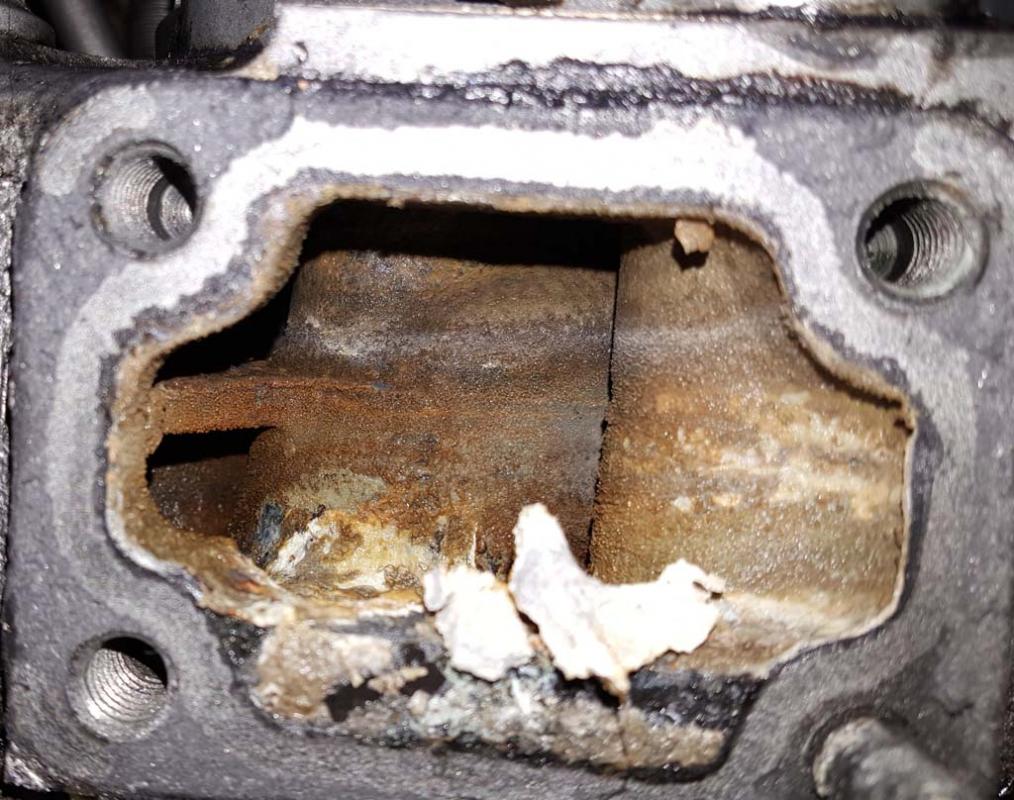

Plockade bort den lucka som den aktre zink-anoden sitter i, och såg detta.
Ser ju bättre än väntat ut, tycker jag.
Dock blev jag lite förvånad över att det var helt torrt, och fyllt med luft. Var/hur kommer luften in? Jag har inga som helst läckage någonstans, vågar jag påstå :)

Intressant, det ser ju så bra ut efter alla år att det kanske är överkurs med sötvattenkylning ändå?
