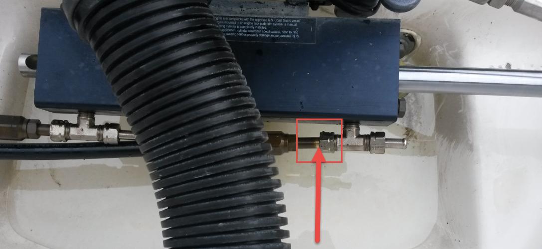

Har markerat i bilden var den lossnat, tror inte att något är trasigt. Vet inte vilket märke det är men det är. Troligen original (yamarin med yamahamotor från 2005)

Var i kontakt med återförsäljaren och första reaktionen vara att den inte kan ha lossnat utan att någon har skruvat på den. Kan garantera att ingen har skruvat på den... det enda jag gjort är att tilta upp motorn sedan jag körde senast...

Ser ut som en dåligt åtdragen kopplingsmutter.

Helt lös, har bara tryckt tillbaks den på bilden. Känns mest troligt att den är dåligt åtskruvad. Har dock inte märkt något läckage.
Om den var helt lös borde den aldrig ha fungerat överhuvudtaget. Det är inte slangen som gått av?

Jag tror mest på teorin att någon dragit åt för löst vid monteringnen. Slangen trycks sedan ihop och det blir då ännu lösare infästning. När du sedan tiltade motorn vred den sig det sista och gled sedan av när trycket kom.

Tror inte på stöldförsök, körde båten samma dag 3 timmar tidigare. Ska kolla i morgon hur hårt den var åtskruvad.
