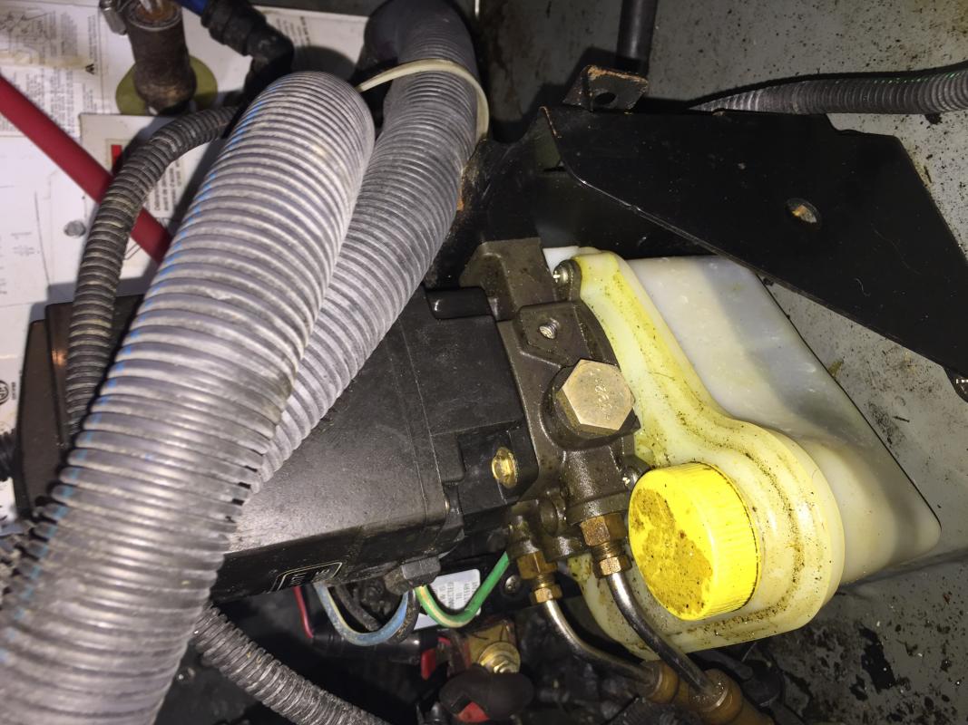

Vad är detta i motorrummet?
Vad visar bilden? Sitter till höger i motorrummet bredvid Mercruiser 4,3 MPI. Har dubbla motorer.
Ser ut som en servo eller trimpump. Ser lite dåligt pga mobilen, men ser ut som servo.
Det är en hydraulpump till trim troligen. Eller som sagt servostyrning.
Det är en mörk olja i den som ser ut att behöva fyllas på. Vad ska det vara för olja?
Fråga dig först varför det behöver fyllas på då det är ett slutet system? Sedan är det väl hydraulolja som ska i.
Mercruiser power trim ska ha vanlig motorolja.
Har du källa på det där? Det låter orimligt. Dessutom brukar ju mercruiser ha röd eller gul olja i PT som alla andra fabrikat.
Faktum är att det är ganska okänsligt för vad man häller i. Det finns en del som kör med ATF men då ska man ha gjort det från början. Om innehållet är helt svart så är det troligen motorolja i.
Mercruiser själva har i sina manualer rekommenderat samma typ av motorolja som det är i motorn. Någon gång längs vägen, när vet jag inte, har man gått över till att rekommendera "Mercruiser power trim and steering fluid" fast det har hela tiden varit samma powertrimkolvar och samma powertrimpump... (Faktum är att pump och kolvar passar mellan en Alpha gen 1 och en ny Bravo.) (Alpha gen 2 har dock andra kolvar, de är lite kortare.)
Nu framgår det inte vilka drev TS har...
ATF är lite tunnare så det kan nog vara en fördel om man kör mycket när det är kallt men det är det inte många som gör.

Valde slumpmässigt manual #11 Bravodrev 1988-1998, bilden snodd från vänsteruppslaget. (Finns många Mercruiser sterndrive-manualer i biblioteket, klicka "back to library" uppe till höger för att hitta fler.)
Tydligen är deras specialolja förstahandsval, men vanlig motorolja SAE 10W-30 eller 10W-40 kan som sagt duga.
