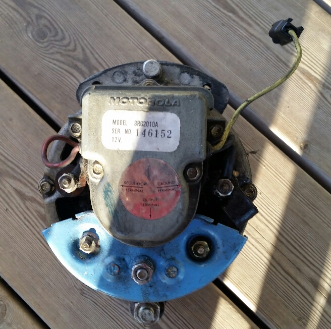

albinn 0 Postad 21 Juni , 2015 (redigerade) Hej Efter att ha uppdaterat mitt elsystem med skyllermarks grejer och grova kablar samt en Nasa BM-1 batterimonitor har jag nu kommit fram till att jag behöver byta generatorn som verkar ha en tveksam funktion. Jag har kikat en del på nätet och tycker det ser lockande ut ned en 100A generator på Biltema. Men vad behöver jag tänka på, så jag inte köper något som inte passar? Jag är också lite osäker på kablarna som var inkopplad på min nuvarande generator. På skruven till vänstern satt den kabel som går vidare till mitt skiljerelä (d+?) samt en röd kabel som gick in i regulatorns sida. På polen längst ner satt batteribankens plus kabel. På polen till höger (kallas ground på klistermärket) satt en vit kabel som gick in i härvan samt en svart som gick in i regulatorns högra sida. Från regulatorns högra sida går en gul kabelsnutt som sitter i hop med två andra kablar som går in i härvan.. Här känner jag mig vilse, har antagit att någon av kablarna går till varvräknaren åtminstone, men vilken? Och var kan dom andra tänkas gå? Vad ska jag tänka på? Att nya generatorn ska ha en w+ för varvräknare? Att vinkeln mellan hålen i infästningen är någorlunda lika? Nuvarande generatorn är en Motorola, och denna sitter på en marinkonverterad 6cyl turbodiesel som heter KTT3000. Kubota beteckningen är S2800. Är det någon som kan hjälpa mig lista ut detta vore det väldigt snällt☺ Redigerad 21 Juni , 2015 av albinn Dela detta inlägg Länk till inlägg Dela på andra webbplatser

forgus31 140 Postad 21 Juni , 2015 Bäst är att först bena ut härvan. Det kan vara svårt att koppla in en ny härva och osäkerheten är stor om funktionen blir bättre. Jag har dåliga erfarenheter av att köpa mig fri från ett problem. Förstår jag inte kopplingen köper jag lätt fel. Kanske existerande generator är ok men nån tåt saknar kontakt. Försök jaga olika generatorers (alternator) kopplingar. Kolla sen om ledningsdragningen verkar stämma. Jättesvårt men kan gå med multimeter och ett par lite längre mätsladdar och krokodilklämmor. 1 Dela detta inlägg Länk till inlägg Dela på andra webbplatser
Pentax 724 Postad 21 Juni , 2015 Denna kanske kan vara till hjälp då märkningen kan variera beroende på fabrikat av generatorn. http://www.maskinist...eckningar_1.jpg Kalle Dela detta inlägg Länk till inlägg Dela på andra webbplatser
bhemac 2 860 Postad 21 Juni , 2015 Ofta kan det löna sig att renovera generatorn, nya kol och rengöring brukar göra susen. En större generator oftast inte bättre laddning, det är batterierna som bestämmer hur mycket de vill ta emot. Vill man ha bättre laddning får man tex sätta in en "generatrolurare" Dela detta inlägg Länk till inlägg Dela på andra webbplatser
albinn 0 Postad 22 Juni , 2015 Tack för alla svar. Jag var iväg till en lokal verkstad här som pysslar med bilelektronik. Där fick jag hjälp att köra generatorn i en testbänk. Han tittade ingenting på hur många Ampere generatorn gav men var mycket nöjd med spänningen den levererade och sa att generatorn var helt riktig. Han hörde dock på ljudet och uppskattade att generatorn säkert gav 20A där i maskinen. Jag är fortfarande lite osäker på om allt är som det ska. I helgen när jag låg förtöjd med endast kylskåpet på (förbrukar ca 3A enl. bm-1) lät jag spänningen sjunka ner till 12.2V, då blev jag lite orolig och startade för jag ville vara säker på att ha ström till värmaren under natten. Med detsamma gav generatorn ca 20A, men detta sjönk ganska raskt till 10A. och spänningen vill jag minnas var ca 13.3V I min hjärna hade jag väntat mig att när spänningen vid laddning är 13.3V innebär detta att batterierna inte är full utan tar emot laddning. Doch känns det som att det laddar för lite, som att jag får stå på tomgång alldeles för länge för att ladda upp batterierna.. Vid något tillfälle under helgen fick jag ett annat konstigt fenomen. Nämligen att Strömmen sjönk från ca 10A charge till 5A när jag ökade varven. Dvs. den laddade mer på tomgång än vid ca 1800rpm. Jag blir inte riktigt klok på det här, ska jag anta att remmen slirade eller att batterierna är dålig? Eller är allt i sin ordning ändå, och bara jag som tror att det är galet? Vad gäller kablarna så trodde han att den gula tåten som sticker ut ur regulatorn var en sense kabel. Hur det är kopplat i båten förstår jag dock inte för den satt ju ihop med 2 andra kablar som går in i härvan. Jag vet med säkerhet att dessa inte går bak till batterierna i alla fall. Mest troligt upp till instrumenteringen, men ev. någon annanstans på motorn? svårt att följa dessa.... Jag vet helt ärligt inte hur jag ska gå vidare. Funderar på att köpa ett till batteri för att utöka min förbrukningsbank som idag består av 2st tudor 70ah fritidsbatterier med ytterligare ett likadant, för att då se om dessa sväljer mer laddström.. Synpunkter? Dela detta inlägg Länk till inlägg Dela på andra webbplatser

albinn 0 Postad 22 Juni , 2015 Här hittade jag ett kopplingsschema på min generator. Det jag inte förstår är att gul går upp till Ign +... Är det då den som omnämns "D+"? För som det är kopplat nu har ju jag min styrström till skiljerälet kopplat till den pol som heter "REG" på generatorn och detta verkar fungera... Dela detta inlägg Länk till inlägg Dela på andra webbplatser
bhemac 2 860 Postad 22 Juni , 2015 IGN + är till laddningslampan. Laddningen från din generator verkar helt normal, har du mer batterier så kommer strömmen troligen att öka. Dela detta inlägg Länk till inlägg Dela på andra webbplatser

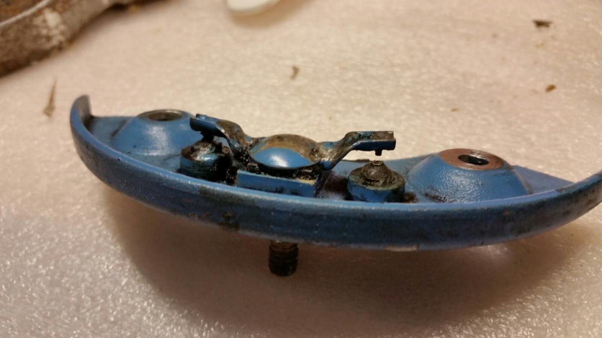

albinn 0 Postad 22 Juni , 2015 När jag rev bort lite för rengöring fann jag att isolationsdioden såg ut så här på baksidan. Det ser onekligen ut som att det egentligen ska vara kontakt mellan plupparna på båda ändar men att den gått sönder. Någon som vet vad det innebär? Dela detta inlägg Länk till inlägg Dela på andra webbplatser
LonelyBird 154 Postad 22 Juni , 2015 Någon isolationsdiod är det väl inte? Är inte den genomgående bulten i galvanisk kontakt med plåten? Misstänker att du har rätt i att högra "örat" varit fastlött i plumpen. Förklaringen till dendär mystiska lösningen torde vara att Motorola konfigurerar dendär bulten på olika sätt i olika modeller. I det här fallet skall den enligt min gissning vara ren jord dvs i galvanisk kontackt med plåten. Dela detta inlägg Länk till inlägg Dela på andra webbplatser
albinn 0 Postad 22 Juni , 2015 (redigerade) Tittar man här så säger dom så i allafall. http://m.ebay.com/itm/281180513856 Om det nu är så, hur påverkar det? Synd att en sådan på ebay har så dyr frakt från USA... Förövrigt är den stora bulten i mitten "B+" Redigerad 22 Juni , 2015 av albinn Dela detta inlägg Länk till inlägg Dela på andra webbplatser
bhemac 2 860 Postad 22 Juni , 2015 Jag tycker det ser ut som två dioder, fastpressade i plåten och sen anslutna till bulten. Dela detta inlägg Länk till inlägg Dela på andra webbplatser
MartinX 42 Postad 22 Juni , 2015 På Ebay bilden ser man att bulten är isolerad med en bricka på ena sidan och med den fyrkantiga biten på andra sidan. Det är två dioder ipressade i godset som är parallellkopplade, den ena dioden på din är uppenbart ute ur leken, kanske tål den som är kvar inte strömmen i vilket fall som helst är det en trasig del som bör bytas ut om du vill fortsätta att använda generatorn. Det finns ipressningsdioder att köpa så teoretiskt kan man renovera din del till originalskick för en billig peng, man kan också sätta dit vanliga dioder i bultutförande, dom har en gängad tapp och en mutter, kanske får sådana inte plats, men det är hemmaslöjd för den tekniskt intresserade, eller desperate, det säkraste är att köpa en ny del. Dela detta inlägg Länk till inlägg Dela på andra webbplatser
LonelyBird 154 Postad 23 Juni , 2015 Jag tror att bhemac och MartinX har helt rätt. Dessutom om det varit som jag spekulerade så skulle bulten inte kunna vara B+. Slokörad och skamsen konstaterar jag att man skall vara försiktig om man spekulerar... Dela detta inlägg Länk till inlägg Dela på andra webbplatser
Thomas-1 311 Postad 23 Juni , 2015 (redigerade) Men du behöver väl inga skiljedioder alls? Skulle nog slängt den blåa plattan och anslutit batt-plus i den nu troligen enda kvarvarande anslutningen vid mittpositionen.Om du har fixat enligt Skyllermarks så har du säkert skiljerelä istället? (För de brukar väl nästan tugga fradga bara de hör ordet skiljediod p.g.a. spänningsfallet? :-)HÄR f.ö. en annan uppgooglad bild. (Med borttagen regulator men med skiljedioderna på plats.)Hur gamla är förresten de två fritidsbatterierna? Kanske bör du byta allihop?(Är inte optimalt att koppla ett nytt till gamla även om problemen med detta tonats ner litet med åren.) Redigerad 23 Juni , 2015 av Thomas-1 Dela detta inlägg Länk till inlägg Dela på andra webbplatser
MartinX 42 Postad 23 Juni , 2015 (redigerade) Det är ingen skiljediod, den ser till att batteriet inte matar spänningsregulatorn från B+, en sådan diod har alla generatorer, i alla fall hade dom det förr. Den behövs, kopplar du bort den slutar aldrig spänningsregulatorn arbeta när generatorn slutar snurra, då går det en ström genom fältlindningen hela tiden det finns spänning på B+ vilket skulle dra ur batteriet. Edit: Även förr fanns generatorer utan isolationsdiod, då hade man en separat liten likriktare som bara matade spänningsregulatorn, då kunde den inte matas från B+ och man slapp dra hela generatorströmmen genom en extra diod vilket minskade förlusterna. Redigerad 23 Juni , 2015 av MartinX Dela detta inlägg Länk till inlägg Dela på andra webbplatser

bhemac 2 860 Postad 23 Juni , 2015 Det där med isolations dioden var det nog bara Motorola som hade. 35A varianten hade en och 55A varianten två. En lite udda konstruktion som inte tillverkas längre. Vanliga generatorer brukar ha 6 dioder för likriktningen och 3 för regulatorn. -- Vill man få ut ordentligt med laddning så måste det till en "generatorlurare" tex Sterling. Dela detta inlägg Länk till inlägg Dela på andra webbplatser
MartinX 42 Postad 23 Juni , 2015 Det där med isolations dioden var det nog bara Motorola som hade. 35A varianten hade en och 55A varianten två. En lite udda konstruktion som inte tillverkas längre. Vanliga generatorer brukar ha 6 dioder för likriktningen och 3 för regulatorn. -- Vill man få ut ordentligt med laddning så måste det till en "generatorlurare" tex Sterling. Det är mer än åldersfråga, massor av generatorer hade isolationsdiod före 1970, på 60-talet var halvledartillverkarna inte så bra, man hade samma typ av kraftdiod i alla positionerna, den typ man vågade lita på. Det var på den tiden generatorerna var ganska klena, ju högre utström man ville ha desto större nackdel med isolationsdiod men både Motorola, S.E.V Marchal och Bosch hade 55A varianter med isolationsdiod. Dela detta inlägg Länk till inlägg Dela på andra webbplatser
