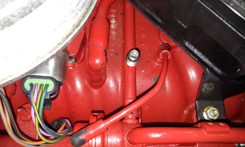

Tollaren 6 Postad 15 Juni , 2015 Hittade ett par bilder på bränsletrycksuttagen. Sedan såg jag att du redan ersatt filtret i br.trycksregulatorn. Men som sagt kolla jordpunkterna. Dela detta inlägg Länk till inlägg Dela på andra webbplatser
Shas 6 Postad 15 Juni , 2015 Japp har bytt detta, när jag läste om detta så var jag övertygad om att detta var felet men icke...Ok det finns uttag ! Var inne på att sätta ett T på bränsleledningen. Men då kommer Ytterligare en fråga. Vad är det för anslutning på nippeln ser ut att vara en schraderventil....Har eventuellt fått tag i en felkodsläsare får se vad den säger.... Shas Dela detta inlägg Länk till inlägg Dela på andra webbplatser

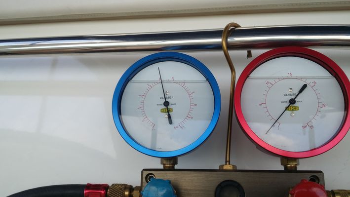

Shas 6 Postad 16 Juni , 2015 Vi börjar gå igenom dagens felsökning Började att kontrollera bränslepumparna genom att bygla reläet båda gick utan oväsen. Tyvärr var anslutningen på lågtryckssidan mindre än på högtrycksida så där kunde jag inte mäta trycket men mina slangar passade rätt på högtrycksidan och det kom rejält med soppa när pumparna kördes. Hängde på stället och när pumparna nu konstaterat att dessa går parallellt uppmättes 4bar och när jag stängde av släppte regulatorn trycket direkt ner till 3bar Körde maskin och varvade lite och regulator höll då trycket mer eller mindre konstant 3,4-3,5 bar... Stängde av maskin och sen var det mer eller mindre omöjligt att få igång den igen, lossade ett stift och det luktade rejält med soppa... Fick efter många om och med igång skiten igen körde en ny analys utan felkoder men maskin går ojämt.Ganska goda nyheter då pumparna kostar 10 000kr....Satt och funderade lite på vägen hem. Alldeles innan jag sjösatte bytte jag mot ett extra långt vattenavskiljande filter, kan det vara så enkelt att det ändå är vatten i tanken och att båten fungerade bra enda tills filtret var fullt vilket var ca ett par distans dvs aldelles lagom fram till min brygga. I morgon byter jag filtret och kör direkt mot en omctank så får vi se vad detta säger.... Lite roligt för i tråden som du länkar till står det att det 90% av alla fel beror på skit eller vatten i bensinen. Om det är så blir det roligt att tömma 320 liter soppa och nej jag tänker inte hålla på och blanda i massa skit får helt enkelt destruera soppan i en av firmans Hyundor ;-) Frågan är bar hur man suger upp soppan men det får vi ta sedanSka ändå kolla kulan, tror inte det är så bra att ta bort den då den säkerhetställer att lågtryckaren inte går torrt vid start Mvh // Shas Dela detta inlägg Länk till inlägg Dela på andra webbplatser
Tollaren 6 Postad 17 Juni , 2015 Hej igen! 3,5 bar verkar ju vara ok (drygt 50 Psi). Har för mig att det skall ligga på mellan 50-60 Psi på högrycken. Om du misstänker vatten i bränslet kan du hälla över bränslet som finns i bränslefiltret i en petflaska. Då kan du se om det finns vatten i bränslet. vattnet lägger sig nederst. Om så är fallet, kolla O-ringen till tanklocket. Roligt att du återrapporterar efter varje felsökning. Dela detta inlägg Länk till inlägg Dela på andra webbplatser
