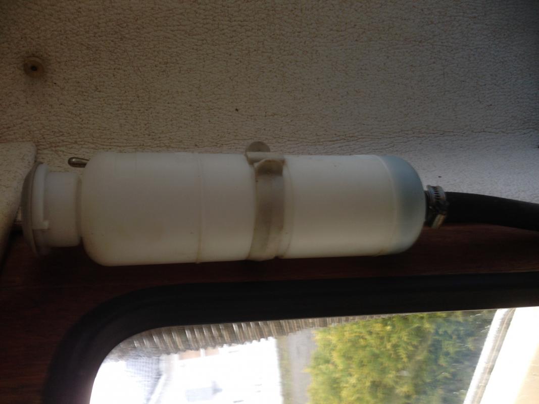

Silverminc 1 Postad 26 Maj , 2015 Hej. Någon som vet vad detta är för värmare? Det finns en gasolslang som går till aktern där det finns en regulator för någon typ av flaska med liten koppling. I hytten finns det en flaska med något flytande som verkar blått till färgen. Vågar man ens prova och starta denna? Båten är från 87. Vet dock inte om denna är installerad senare. Slangar och kopplingar känns fräscha. 1 Dela detta inlägg Länk till inlägg Dela på andra webbplatser
rejas 277 Postad 26 Maj , 2015 Det där är en Pulsomatic värmepanna. Det är en gasoldriven panna för vattenburet system. Klart du skall prova att tända den. Det är en procedur som jag inte minns helt, men ungefär: 1) Ställ "termostaten" på max (tror det är en gnista på ratten) 2) Tryck in stop 3) Tryck in och håll inne start 4) Tryck upprepade gånger på tändknappen När du ser att det brunnit ett tag släpper du startknappen. Misslyckas du länge med att få fart på den kan förbränningsrummet fyllas med gas. Det kan när den sedan antänds bli en liten knall. Helt ofarligt skall det vara men lite obehagligt om man inte är beredd ... Dela detta inlägg Länk till inlägg Dela på andra webbplatser
rejas 277 Postad 26 Maj , 2015 Flaskan med det flytande är expansionskärlet till vattnet i värmesystemet. Det går säkerligen i en slinga runt båten med konvektorer. Dela detta inlägg Länk till inlägg Dela på andra webbplatser

Silverminc 1 Postad 26 Maj , 2015 Vår var kopplad till samma gasolsystem som spisen i båten. Jag vet tyvärr inget om detaljerna kring trycket. Att byta koppling borde inte vara något problem. Vi använder samma flaskor till grillen hemma som till båten. Ok ska kolla vad det är för reducering på regulatorn som sitter där idag. Är det vanlig glykol som man häller i exansionskärlet? Dela detta inlägg Länk till inlägg Dela på andra webbplatser
Lintott 2 232 Postad 26 Maj , 2015 Vår var kopplad till samma gasolsystem som spisen i båten. Jag vet tyvärr inget om detaljerna kring trycket. Att byta koppling borde inte vara något problem. Vi använder samma flaskor till grillen hemma som till båten. Ok ska kolla vad det är för reducering på regulatorn som sitter där idag. Är det vanlig glykol som man häller i exansionskärlet? Ja, vanlig glykolblandning 50/50 glykol/vatten så slipper du tömma systemet på vintern p.g.a. frysrisken. Kan du ta ett foto på gasolkopplingen så får du kanske bättre svar på typ av reduceringsventil. Dela detta inlägg Länk till inlägg Dela på andra webbplatser
