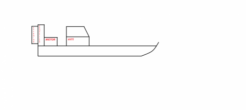

cmattsson 0 Postad 22 Maj , 2015 hejsan registrera mig precis här för jag har börjat intresserat mig av livet på vattnet! nu går jag i mina funderingar om att bygga en träskbåt "airboat, swampboat eller vad ni vill kalla dom" tanken är att den ska vara ca 10 - 12m lång och 3 - 4m bredd, kunna lasta ca 1 ton eller så mycke som möjligt, i fören ska det vara en lastramp man fäller ut, på landstället så är det väldigt väldigt långgrunt till huset, så jag ska kunna åka upp till kanten o tex köra på min fyrhjuling o sen åka iväg! ska även kunna ta sig fram på is nu till mina frågor. skrov form? har tänkt att bygga en "ram" i fyrkantsprofiler o sen klä den i plåt på båda sidor, - storlek på profilerna? tjocklek på plåt? motor storlek, har en v6a bensinare från volvo 760 på 150-160 hk kommer det att räcka? eller kommer det behövas dubbel uppsättning av motor o propeller? propeller storlek o typ? har tänkt o köra med hydrostatisk drivning så man kan köra propellern åt andra hållet för att få back, kommer det o funka eller ska man koppla direkt från svänghjulet till propellern? det är dom frågorna jag har just nu, laddar upp en bild också så ni ser ungefär hur jag har tänkt mig, det är bara mina tankar o ideer, om det blir något bygge beror på eran hjälp o tips o trix, då jag är en liten "bra att ha samlare" så har jag mycket liggandes som kommer användas till bygge MVH cmattsson Dela detta inlägg Länk till inlägg Dela på andra webbplatser

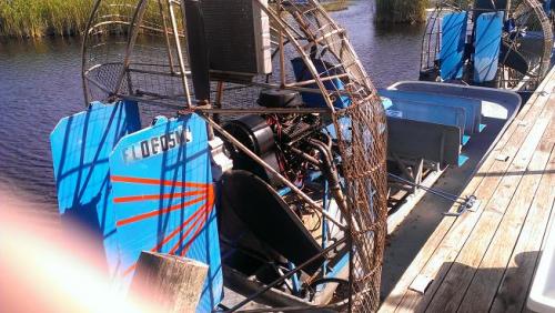

trewq 593 Postad 22 Maj , 2015 (redigerade) Åkte airboat i Florida i höstas. Backväxel saknades, om man behövde vända båten puttade man runt den med båtshake. Bifogar en bild, den kanske kan ge något tips, fast det borde finnas mycket på internet. De här var helt flatbottnade med låga fribord, ingenting att ha om det går vågor. Motorn var en V8 utan ljuddämpare, man såg mycket fåglar, de flydde åt alla håll, utom en del som var vana och milt överseende satt kvar. Toppfart var visst 30-35 knop, undrar om inte propellern kunde fungera som svänghjul för att slippa högt placerad vikt. Redigerad 22 Maj , 2015 av trewq Dela detta inlägg Länk till inlägg Dela på andra webbplatser
cmattsson 0 Postad 22 Maj , 2015 måste varit en härlig upplevelse! har kollat runt massor o hittar inte direkt några forum som passa mig, dom i båtarna har ju propellern kopplad direkt till motorn, men eftersom jag ska köra med hydrostatisk drivning mellan motor o propeller så undra jag om propellern skulle klara av att backa båten? Åkte airboat i Florida i höstas. Backväxel saknades, om man behövde vända båten puttade man runt den med båtshake. Bifogar en bild, den kanske kan ge något tips, fast det borde finnas mycket på internet. De här var helt flatbottnade med låga fribord, ingenting att ha om det går vågor. Motorn var en V8 utan ljuddämpare, man såg mycket fåglar, de flydde åt alla håll, utom en del som var vana och milt överseende satt kvar. Dela detta inlägg Länk till inlägg Dela på andra webbplatser
trewq 593 Postad 22 Maj , 2015 måste varit en härlig upplevelse! har kollat runt massor o hittar inte direkt några forum som passa mig, dom i båtarna har ju propellern kopplad direkt till motorn, men eftersom jag ska köra med hydrostatisk drivning mellan motor o propeller så undra jag om propellern skulle klara av att backa båten? Åkte airboat i Florida i höstas. Backväxel saknades, om man behövde vända båten puttade man runt den med båtshake. Bifogar en bild, den kanske kan ge något tips, fast det borde finnas mycket på internet. De här var helt flatbottnade med låga fribord, ingenting att ha om det går vågor. Motorn var en V8 utan ljuddämpare, man såg mycket fåglar, de flydde åt alla håll, utom en del som var vana och milt överseende satt kvar. Det borde väl gå att backa, men gissar att tyngdpunkten ligger långt bak och risk att det slår in vatten, propellerns dragkraft tippar båten ytterligare bakåt. Skulle nog inte prova det. Dessutom blir du rufsig i håret och jag tvivlar på att sidorodret skulle fungera. Dela detta inlägg Länk till inlägg Dela på andra webbplatser
trewq 593 Postad 22 Maj , 2015 En annan sak som jag fortfarande inte förstått är varför båten lutade markant inåt i svängarna. Med den höga tyngdpunkten och rodrets placering tycker jag att den borde luta utåt. Dela detta inlägg Länk till inlägg Dela på andra webbplatser

cmattsson 0 Postad 22 Maj , 2015 (redigerade) nu har ja lite o läsa igenom! ang is körning så funkar ju det här bra ju? har suttit o läst runt på internet lite men att köra på is är inget krav, det är vatten det ska gå på i förstahand! blir att bygga "båten" i trä, o sen plasta hela istället för att bygga i metal, men vad tror ni om effekten? behövs det två motorer o propellrar eller klarar jag med en? MVH Redigerad 22 Maj , 2015 av cmattsson Dela detta inlägg Länk till inlägg Dela på andra webbplatser
raol 2 502 Postad 22 Maj , 2015 150 hästar är mer än många av de mindre privatflygplanen har, inklusive en del sjöflygplan som ju ska klara att accelerera flygplanet på pontonerna.Kruxet blir nog att få till en propeller som matchar motorn i effekt, vrid och varvtal. Att få en propeller att snurra är lätt. Att få den att driva med hög verkningsgrad är svårt. I synnerhet som flygplanspropellrar är optimerade för kanske 120-150 km/h, inte 5-20 km/h. Mindre flygplanspropellrar är dessutom optimerade för betydligt högre varvtal (4000-5000) än din gamla Volvo-motor trivs med (1500-3000). Dela detta inlägg Länk till inlägg Dela på andra webbplatser
