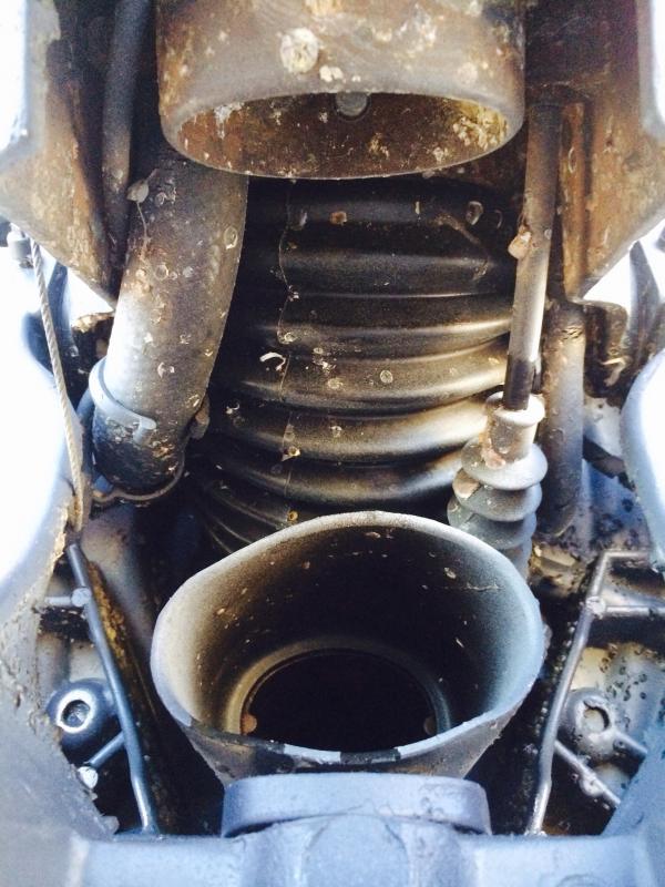

Tack för tipsen , har inte gjort så mycke mer än att torka upp den hittills , tog ett par bilder under upptiltat drev, sitter en slang med sprickor i men vet inte vad den är till men hoppas på svar :)
