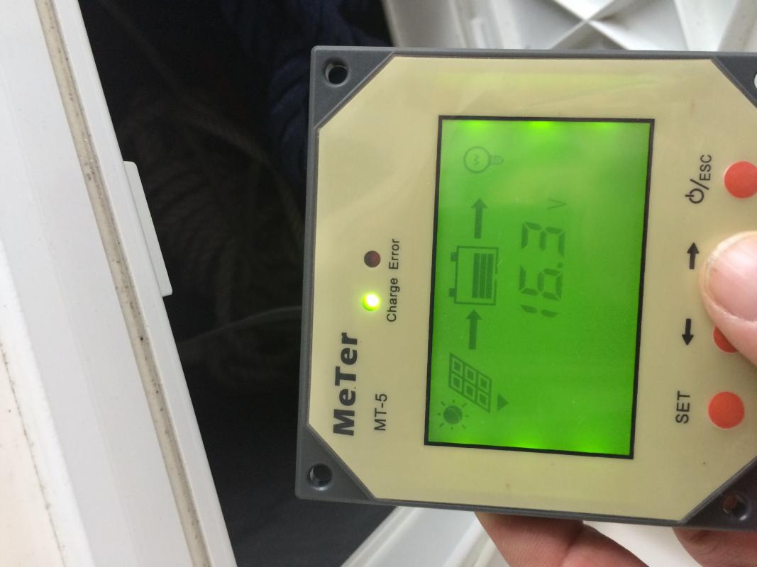

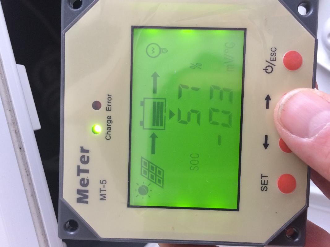

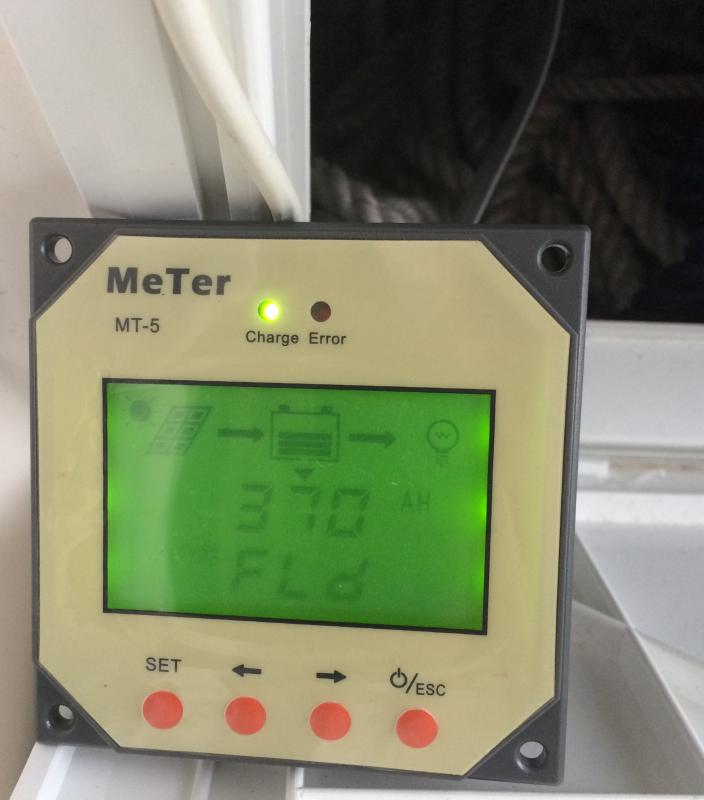

Lite bilder som jag inte fattar. Vad betyder 57% när det står att batteriet är 13.2 v?

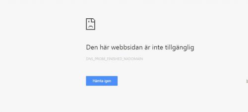

Nej det är bara TS som kan öppna den länken, för den pekar på en "lokal" sökväg på hans dator, även om det är till ett ställe på nätet.
Det ser man på att det står file://.... och sedan bara en hänvisning till katalogen som filen ligger i. Det finns varken hostname eller domain i länken. Du (TS) måste länka till en giltig url för att det ska funka.
