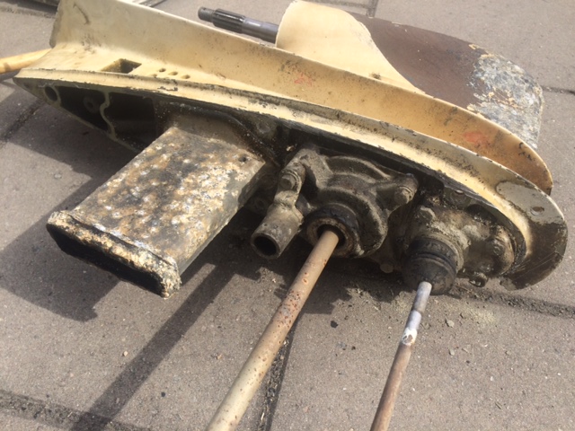

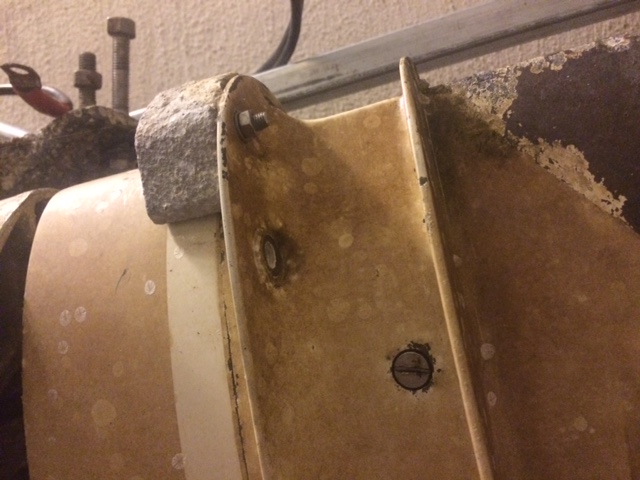

Jag tänte jag skulle byta impeller å sådant i drevet, men tydligen så hade skruvarna fått sig rejält med salt. Tyvärr så knäckte jag skruvarna i mitten, så hälften av skruvarna sitter fast. Jag har köpt skruvutdragarsett, men de verkar vara svårt och komma åt. Någon som har något förslag på hur man kan göra?

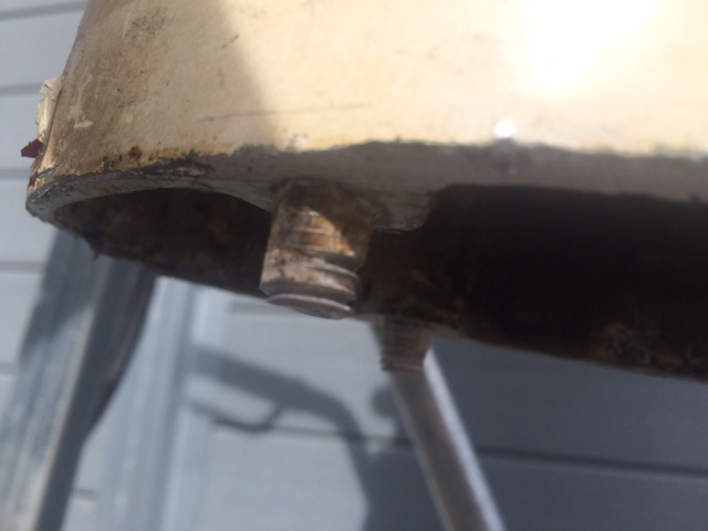

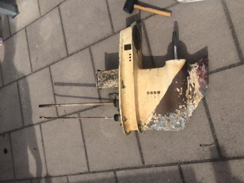

2 bultar har gått av på vänstra sidan, så dum som jag var testade jag med en bult till på högra sidan igår men den gick ju av på nolltid med. Jag får väl bända upp det med stämjärn, bände du upp det intill skruvarna eller varsom helst? I värsta fall får jag vända motorn upp&ner som du säger och borra mig igenom, men det ska nog inte behövas. Lite våld och stämjärn borde funka. Jag tänkte sedan testa "grispitten" och se ifall jag kan få loss andra hälften av skruven, annars blir de borren. Som sagt, bara jag får dän växelhuset så ordnar sig de andra.

Nja, jag vill minnas att jag fick störst glipa i framkant på mitt växelhus och bände där. Tror du får försöka bända där du kommer åt. I framkant är ok, för där finns ganska mkt material att bända i/mot. Vill minnas jag slog i tunna träkilar där det gick. Får du grispitten att funka får du gärna skriva en utförlig beskrivning...så kanske jag försöker bli kompis med mina igen :)
Bänd med omsorg, så du inte skadar drivaxeln mellan motor och växelhus..

Jag får testa mig fram, får bända lite där det går haha :P
Ska se om jag får tid över till helgen och testa, jag hör av mig när jag fått isär växelhuset och testat grispitten :D
Vet inte om jag missuppfattar något här, skallarna är ju borta på bultarna så att få av underhuset borde ju inte hindras av bulten? Det skall ju rakt ned.
Det som är kvar av bultarna och sedan sitter kvar i riggen har du ju alla möjligheter att spruta medel på/ värma på och sedan ta loss med verktyg efter att underhuset är borta? .
Glöm grispittar och att försöka smörja upp gängorna. Skruvarna sitter stenhårt pga. att den aluminumoxid som bildats mellan skruv hål/gänga har större volym än det aluminium som ombildats till oxid. Det är därför helt utsiktslöst att få loss dem med grispittar eller smörjmedel.
Oxiden binder så kallat kristallvatten, som kan fås att avgå genom uppvärmning. Detta leder i sin tur till att oxidens volym minskar vilket underlättar mycket. Om det finns möjlighet, så be någon elsvetsa på muttrar på skruvstumparna. Då får du något att dra i samtidigt som kristallvattnet får en chans att lämna oxiden. Om detta inte funkar är det urborrning och Helicoil som gäller. Om det sitter resterna av en grispitt i härdat verktygstål ivägen när du skall borra så har du gjort livet bra mycket svårare för dig och jag garanterar att det kommer vara fallet om du drar i förhoppning om att det släppa.

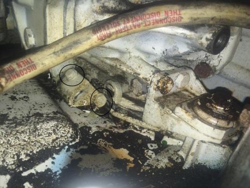

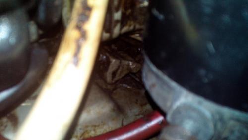

Oj, kung är nog att ta i, men tackar för förtroendet! Nja, var ute o kollade lite nu, och du måste ta väck startmotorn (3 skruv = enkelt) för att komma åt skruven. Lite svårt att se vad pilen på din bild pekar på, men ska försöka lägga upp några bilder på skruven du vill åt:
Här är bilden lite utzoomad:
Här är den lite mer inzoomad, och du ser skruven mellan startmotorn och luftburken (en bit in). Den sitter i änden på axeln som vrider sig när du ändrar växel i lägena fram - neutral - back (det är alltså skruven i spetsen på den liggande "tårtbiten" jag menar):
Skruven har en utstickande pigg i spetsen, och piggen sticks in i växelföraren och hålls på plats med gängan på skruven. När du fått loss skruven ska det (teoretiskt) vara möjligt att sänka växelhuset från riggen. Växelföraren (stången ner till växelhuset) är gängad i botten och kan därför roteras. Undvik detta, då du kan få problem att få i växlarna efteråt. Inte hela världen om det sker, för det är enkelt att justera den rätt igen, men undvik det så har du inga problem när du monterar ihop den igen.
(Jag minns inte vad du hade för årsmodell på din motor, men gissar på 82/83 någonstans. Är den nyare är proceduren något annorlunda, men principen är densamma. På senare årsmodeller har du ingen skruv som på mina bilder, men det ser du och i så fall så hojta till så tar jag bilder på det).

Du har väl kommit ihåg att ta bort skruven som håller den lilla styrfenan också?
Om det inte redan är för sent så vill jag påminna om att man inte skall vrida på växelstången när du fått loss växelhuset. Man grundjusterar in växelstången genom att skruva den in och ut ur växelhuset. Vrider man på den så går det inte att ställa in fram-back-friläge genom att justera på reglagevajern utan man hamnar att skruva bort växelhuset en gång till. Fråga mig inte hur jag vet....

Nu fick jag dän generatorn/startmotorn och kommit fram till dessa skruvar som du bifogade bild på. Nu är min fråga, som nybörjare vilken av skruvarna jag ska lossa på? Jag har markerat dom med nummer 1 & 2.
Sedärja! Nu lossar du den som är märkt med nr 2. Sen är det precis som "Faderullan" skrev ovan, att man måste lossa bulten som finns under fenan på växelhuset, men det förutsätter jag att du gjort...
Jo de skruvarna tog jag också bort, kom på detta lång efteråt :)

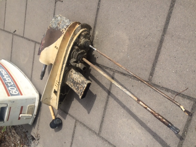

Sådär! Nu är skiten väck, vill tacka dig för all hjälp Sjöberg! En guldstjärna i kanten får du, kan även bjuda på en åktur i Hjälmaren när båten är totalrenoverad till nästa månad :)
Du får några bilder på hur växelhuset såg ut invändigt, din kanske hade mer salt i sig. Ska forska lite mer i impellern och vattenpumpen ikväll. :) Min motor är förresten 1981:a tror jag.
