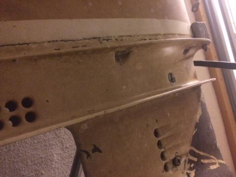

  • Placering
    Kadett

  3. Sådär! Nu är skiten väck, vill tacka dig för all hjälp Sjöberg! En guldstjärna i kanten får du, kan även bjuda på en åktur i Hjälmaren när båten är totalrenoverad till nästa månad Du får några bilder på hur växelhuset såg ut invändigt, din kanske hade mer salt i sig. Ska forska lite mer i impellern och vattenpumpen ikväll. Min motor är förresten 1981:a tror jag.
