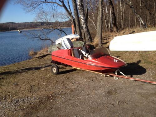

Jag har en liten sportbåt med en 25HK evirude -78. båtvikt. 50-´70KG beroende på tanken. (se bifogad bild)
Jag är ingen händigsnubbe någonstans så skall försöka förklara med mitt kärringspråk.
Mina problem är vad som följer.
Man kan ställa in motor hur den skall ligga vinklad i vattnet. När jag sätter den på pigg 2 som jag förstått av andra är "standard" så orkar båten knappt plana med 2 personer.
Och när jag flyttar till piggen längst in pigg 1. så planar den med 2 personer. (kanske inte så snabbt som jag vill) men sen vid fullt drag så trycker den ner nosen så att vatten skvätter upp.
Enligt mig så bör ju inte denna motor ha någon som helst problem med att få iväg båten i vilken vinkel den än står i.
Finns det något som kan vara pajj på motor? när jag väl planar går ju motor toppen fint. (tycker jag)
Någon som förstår mitt kärringsnack och har en idee vad det kan vara?
Tackar för hjälpen

Båten ser väldigt kort ut och blir nog rätt framtung med 2 pers ombord, sen så tror jag båten överplanar i den farten du kommer upp i med en 25 hk motor, svårt att säga vad som skulle hjälpa!
Hej har en betydligt större båt 420 som jag haft en 25 hk på den planar lätt med familjen 2 vuxna 2 barn. Båt vikt 135kg toppfart 27knop med motorn max uttrimmad pinnen i yttersta hålet. Att det skvätter tyder ofta på att man trimmat in för mycket.
Stora plattan ovan propellern (antiventilationsplattan) ska vara lite ovanför botten. Börja med ca 2 cm
Under botten är gubbinställning ;-)

kollade lite närmre och plattan ligger längst med skrovet. går inte att höjja motor mer då jag redan byggt på akterspegeln.
när du skriver att du har pinnen i yttersta hållet, menar du då att du har motorn typ halv upptiltad så att den trycker ner aktern?
Varför jag har motorn inställd på innersta piggen är ju för att båten har jätte svårt att plana när man har den i pigg 2. kan de ha me att göra att båten är så lätt att den inte finns någon  direkt tyngd i fören?

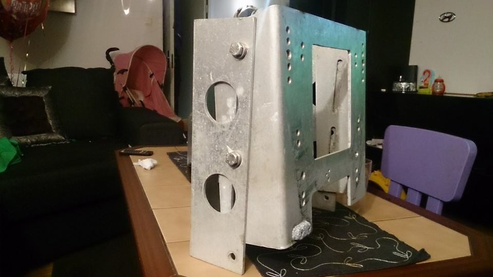

Men jag skulle försöka få upp motorn mera., min motor blev inte så mycket upptilltad, beror ju på hur akterspegeln ser ut samt hur mycket motorn går att justera. Du kanske skulle montera trimplan, tror fasta skulle funka bara som en förlängning av botten. med tanke på att båtens så kort. Och/Eller skaffa en motorhiss går att bygga med lite vinkeljärn, då får du motorn högre samt längre bak. Har själv köpt en begagnad.

Motorhissen tror jag inte på riktigt då det blir ännu mera tyngd i aktern,

Du beskriver att båten går på nosen i full fart viket tyder på att du måste tilta ut motorn. Med p/t så trimmar man som regel in motorn för att plana och sedan ut när man passerat planingströskeln för att få båten att gå lätt och fint vilket du inte kan göra så du måste hitta en kompromiss i din riggvinkel.
Hur ser botten ut längst bak, är den rak eller buktar den in. Om den buktar in så har du förklaringen där till att båten överplanar.

Jag tänkte testa att ställa ut motorn på pigg 3-4 och sen sparka upp tanken i fören se om de hjälper med planingen. Eftersom all vikt är ju i aktern.
Hittade en bild på båtens skrov. kanske inte den bästa vinkel men.
Herrejösses vilken tvålkopp! Jag har faktiskt inte sett en negativ bottenvinkel förr !
Den kommer aldrig att gå bra i sjön, förstår att föregående ägare sålde den!

Jag har tidigare i livet haft en likadan båt "Delfin" med en 9.9 hk motor.
Precis som din så var den svår att få upp i plan så man fick oftast ställa sig upp och luta sig framåt.
Motorn ska stå i rakt läge, dvs kavitationsplattan ska vara i samma vinkel som skrovet.
(på vissa båtar kan man vinkla ut ett steg).
Svaret på ditt problem är simpelt!
Montera helt enkelt 2 fasta trimplan så är problemet löst.
Du kan antingen köpa färdiga eller bocka till 2 st rostfria plåtar och montera.
Mvh// Magnus

Jag har för många år sedan haft en likadan båt, ingick i ett köp av en större båt.
Då satt det en Yamaha 9,9 hk på den. Då var den bra trött...
Fick fatt på en i princip fabriksny Mercury 25 hk som jag satte på.
En enorm skillnad. Satt man själv i den så poppade den upp ur vattnet,
hela båten lyfte. Riktigt rolig leksak o väldigt stabil med tanke på storleken,
det gick att stå på relingen utan problem.
Båten i sig är ju känslig för hur motorn är monterad o inställd pga att den år så kort.
Jag vill minnas att jag hade motorn inställd på svag tilt ut. Däremot var det oerhört
viktigt att bensintanken var framtill. Om all vikt hamnade bak hade motorn o göra...
Två vuxna personer fungerade perfekt, gick som ett spjut. Hade ingen knopmätare,
men åkte bredvid en annan båt som hade det, 30 knop var det då tills man gasade på o
lämnade den andra bakom sig...
