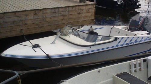

propeller vilken passar mig
Finns det någon kunnig inom området eller någon med liknande motor och båt kombination. Som kan ge mig tips.
Motorn är inte provad på båten ännu,
Det är en 40hk tohatsu 2004 med powertrim,. max rek rpm 5300-5700 utväxling drev 1,85. Original propp med 12,5 pitch..
Båten är en flatbottnad sportbåt 4,20meter och 135kg tom.
Kommer montera motorn med antiventilationsplattan 5cm över botten.
Önskar en fart runt 38-40 knop, är det möjligt.
Tänkte beställa en propp på nätet, är Rf bortkastade pengar på en liten 40hk
Kommer det funka med en 17-18"pitch som jag tror behövs för dom hastigheterna.
Alla tipps och erfarenheter mottages varmt.

En 18 tums propeller med 12 % slip och 5500 v/m ger en beräknad toppfart på 38 knop. Nu tvivlar på att din motor orkar dra en så stor propeller även om båten är liten och lätt. Det gäller att ha vridmoment i motorn så den orkar öka varven och farten genom planingströskeln. En 17 tums propeller ger teoretiskt 37,3 knop vid 5700 varv och samma slip
Har fått fram liknande siffror då jag provat propellerkalkylatorn på drev.se
Så frågan är ju om den kommer orka dra en 17 eller 18, kommer ju lyfta motorn lite mer än normalt samt ha möjlighet att trimma ut utöver det.
Man kanske ska gå ner i diameter 10x18 kanske?? Finns en 11*17" alu på ebay till rimligt pris.

Eftersom du inte skriver vilken båt detta är så tror jag mera på en fart på 28-34knop med 4,2 meters båt och 40hk.
Redigerad av AlfaAlfa
Det är en Hsö 420 gt om det hjälper något.
Har läst på ett annat forum om en som fått upp en Fletcher 13 i 38-40 knop med en 40hk
Min båt gör 27knop med en 25 hk så lite fortare hoppas jag på.
