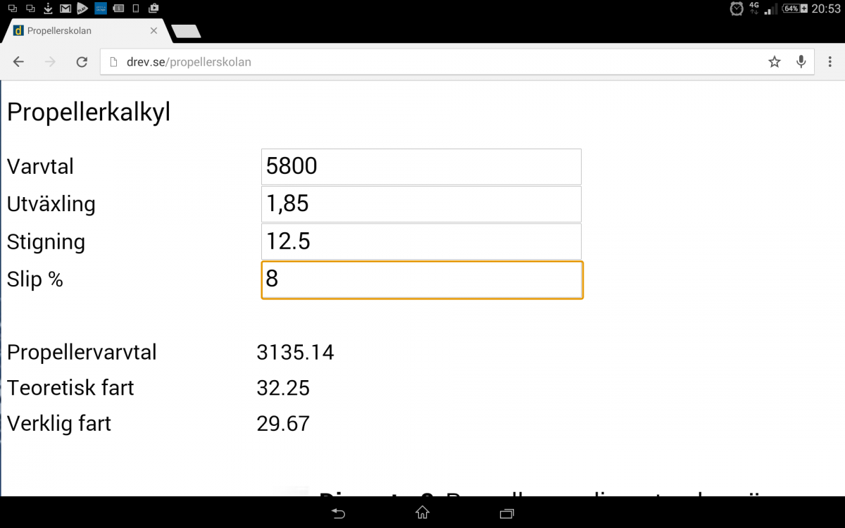

Fick båten i sjön idag :)
Äntligen o sommarn är här.
Hade båda Kidsen med mig och 2an tyckte inte det var kul och åka fort. Men lämnade dom iland och drog en repa iaf. Han inte ta så mycket eller exakta siffror så fick ingen topp notering på fart eller rpm, GPSens "max" var också fel då den var på när jag trailade båten.
Kunnde dock köra max med Hissningen jag har, men kunde inte trimma ut något vidare utan att den tappade greppet..
Kom ca15-25% som max på skalan innan det släppte, ingen markant fartökning och ingen pendling med nosen.
Är inte helt säker på max rpm men något av dom 57-5800. Farten Pendlade riktigt bra på plotter men 29,4-29,7 knop är nog nära sanningen.
Tycker att slippen är låg om jag knappar in i kalkylatorn.
Motorn slutade varva rätt tvärt på 5800rpm är det något övervarvningsskydd som går i när man kommer upp på max rek rpm? Exakt där det "röda" börjar på varvräknaren.
Hörde inget varvstopp, men det susade rätt bra. :)
Några komentarer o tips på detta vore kul
googlat lite och varvstoppet skall gå i vid 5800-5950 rpm så förmodligen så stötte jag på varvstoppet. Skall försöka koppla ur det och se om den orkar vara fullt ut för att lättare kunna få fram en bättre propeller
