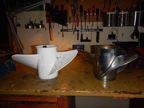

Eftersom jag ansett att denna stigning/diameter varit optimal så köpte jag för ett par år sedan en rostfri propeller från USA med samma stigning och diameter i tron om att motorvarvet vid toppfart skulle bli ungefär detsamma.   Döm om min förvåning när den nya SS proppen gav ett toppvarv på bara 5.300 rpm, vilket kändes som att det gick segt och att motorn hade mer att ge. Det är ju en varvtalssänkning med ca 10%. Toppfarten var väl ungefär den samma med en person i båten, men båten kändes trögare i acceleration etc.
Så, hur kan två propellrar med samma stigning och diameter ge två olika varvtal?
Som bilderna visar så är det heller inte nån extrem "skew back" etc på den rostfria???? Dom ser väldigt lika ut.

Det ser ut som bladarean är betydligt större på den rostfria proppen. Är det så går den tyngre och toppvarvet går ner. Att inte toppfarten minskar skulle då kunna vara att slippen minskar i o m att den rostfria proppen är effektivare.
Bara mina funderingar utan anspråk på att det skulle vara så. Att slippen minskar står dock utom allt tvivel, eftersom toppfarten är densamma fast toppvarvet är betydligt lägre med stålpropellern.
Man brukar rekommendera att minska stigningen ett snäpp när man byter från aluminium till rostfritt. Du skulle alltså valt 19" i stället för 21".

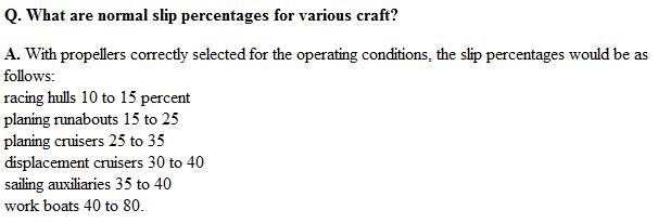

Försökte googla detta, och ett av de returnerade svaren innehöll den smått häpnadsväckande infon enligt bilden nedan. Rejält stora slipp "normalt" för olika båttyper, även om de inte specifikt gäller toppfart. Påpekas förvisso också i sajten att propellerns slip-procent inte skall sammanblandas med dess effektivitet (verkningsgrad).

Mina mätningar i marschfart visar att slippen legat uppåt 20% så de siffror som du, Thomas-1 redovisar kanske är ett genomsnitt och inte vid toppvarvet, utan mer i marschfart, vilket är den fart man normalt ligger.

Jag tror att en duktig propellerfirma, typ PropellerTrim kan justera din stålpropeller både när det gäller stigning och diametern mm. Har verkligen alupropellern samma diameter som den i stål? På bilden ser diameter större ut. Även ökad diameter sänker toppvarvtalet på motorn.
