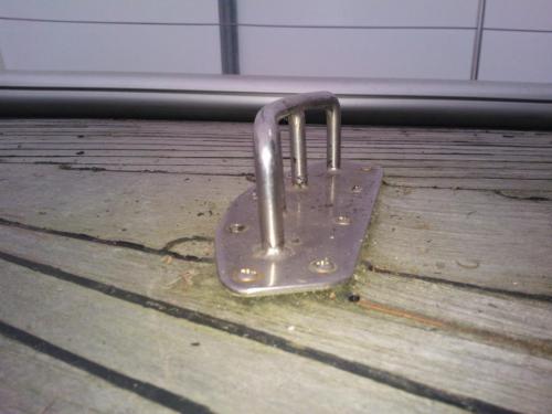

Har skaffat en segelbåt, najad från 91.
En tidigare ägare har varit lite för flitig med att skura så det är rejält nernött ställvis.
På värsta stället är nåtdjupet ca 1mm och i övrigt ungefär 4mm.
En del proppar har lossnat men de flesta är kvar. I övrigt verkar teaken vara i skick.
Däcket har inte tidigare blivit slipat och båten varit en stor del av sitt liv i medelhavet om det nu någon skillnad.
Borde man byta ut det för många $$$ eller håller det att renovera?
Tänkte i så fall att jag rensar bort gamla nåten, grovslipar, fräser djupare spår, sänker ner skruvarna  osv.
Tar förvisso säkert enormt mycket tid, men båten är 39fot så inte direkt småpengar att lägga nytt heller.
Synpunkter?

Man såg i förhållande till beslagen att däcket var nerslitet ungefär en 4mm.
Enligt mäklaren var teaken 12-14mm när båten var ny, således borde det va minst  en 8mm kvar.

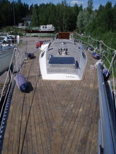

Här bilden efter renovering, före sjösättning: färgen har blivit bättre efter några sjömil  :)
