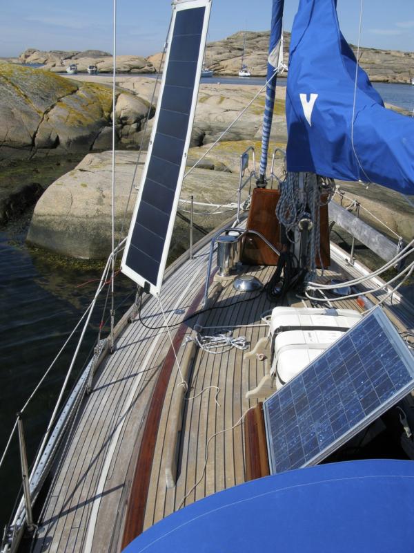

Ytterligare ett par exempel på "vridbara" paneler som inte kräver en stolpe i aktern.
Panelen på luckgaranget är en standard polykristallin i aluram på ca 30 W. Den är monterad i modifierde gångjärn så att den vid behov kan vinklas åt SB eller BB.
Tunnfilmspanelen vid vanten är upphissad i en slags galge, som underlättar när man vill rikta den mot solen.
Båda varianterna enbart vid stillaliggande, naturligtvis.
