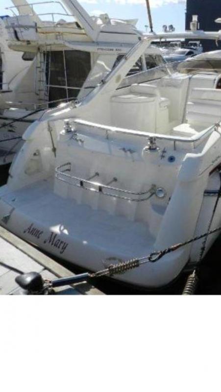

Ska investera i ett ankarspel och är konfunderad över vart jag ska placera det. Fenderhållarna tar ju upp en del plats. Går kanske att låta linan löpa emellan några av fendrarna. Har ett 15 kg's delta jag tänkte sätta i en ankarhållare, hångande över badbryggskanten.
Inne på ett Quick Balder. Har egentligen bara kravet att det ska ha frifall samt orka en 7 tons båt.
Någon som har ngt bra tips på fabrikat och placering?
Hade ingen bild på min båts akter så jag lånade en från Google :)
Längst till styrbord,då är du bedvid fenderhållarna,funkar de inte att montera spelet innanför där ?
Detta eller liknande bör du kunna montera på babord- eller styrbordssidan på "väggen"  på insidan på badplattformen.
Tack Robert, Bigfish och Stan. Ja styrbordsidan känns som enda vettiga platsen. Steget som där finns för att underlätta att ta sig upp på skarndäcket kommer sannolikt få ankartampen ovanför sig men man får offra lite.

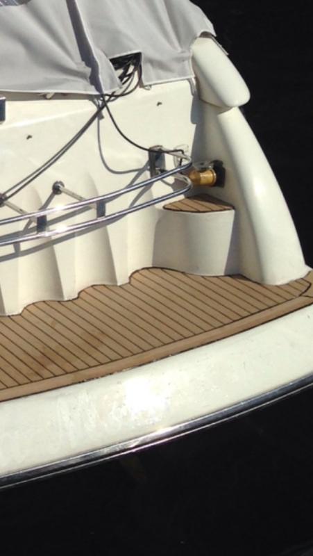

Klockrent Capitan, jag har ju helt snöat in på att ha spelet i motorrummet men det där funkar ju det med. Den inmatade linan vill man ju ha innanför skrovet. Funkar det eller riskerar det att trassla mellan spelet och akterspegeln?
Bigfish var snäll nu :)  - Capitan har faktiskt aldrig självmant nasat sin sida.
Jag har det aktre spelet monterat i motorrummet. Det är båtsystems modell med blyad lina. Linan samlas i en trälåda och det har aldrig varit problem med trassel. Jag tycker det är en bra lösning iaf på min båt som har ett väldigt rymligt motorrum eftersom hela maskineriet är väldigt lätt att komma åt vid service mm.
Har man spelet på utsidan blir det väl svårt att få linan att löpa in till lådan i motorrummet? Kom på att jag ju har landströmsuttaget på styrbordssidan och ingång och dusch om babord så det blir nog tight med Aquadorens lösning - får nog ha spelet på insidan ändå med genomföringen bredvid fenderhållaren. Tight men det borde gå
