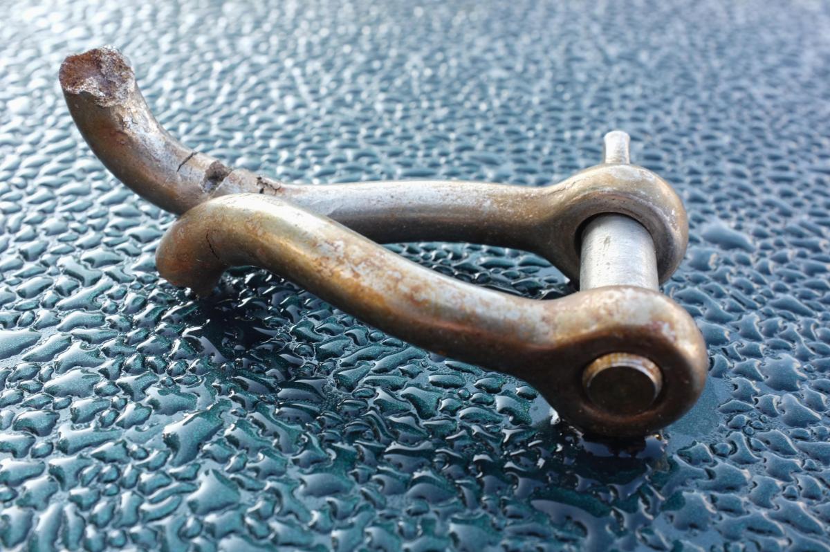

Detta är (var) en schackel 6mm AISI 316 av okänd fabrikat, men med en antagen brottgräns 900 kg.
"Någon" hade monterad denna som unre terminal för förstaget på en 29-fot båt med masthead och segelyta < 40 kvm (med genoa).
Den brast under motorgång i lätt motsjö.
Jag vet (!) att båtägaren hade en okontrollerad riggspänning; långt från de 10-15% av vajer-brottgräns.
Riggen är enkeltpridare (raka) med dubbla undervant.
En slak rigg betyder stoooora påfrästningar på stående rigg!
Båtägaren hade aldri kontrollerad sina riggvajrar, terminaler, riggbultar, vantskruvar o.l., och en schackel har självfallet INTET att göra i stående rigg om inte uppgiven brottgräns är = eller > riggen övriga detaljer.

Ja, fremre undervant hadde ingen chans att hålla i mot.
Som tur var kom rorsmann undan och en närvarande segelbåt kom till assistans med vajerkapare innan riggen förorsakade skader på skrov.
Jag antager att denna schackel hade tröttats ut över tid. (det värkar så när man ser närmre på brottsytan)
Så, kolla noga ALLA detaljer i riggen NOGA för sprickor och slitasj.

Inte så kostig att den brast. En schackel hör inte hemma i ryggen på en segelbåt. Om man ska ha någonting mellan vantskruven och rostjärn då är det en toggle man ska använda.

På bilden ser det ut som att det var en vriden schackel, var det det?
Den har ju bara ungefär halva brottgränsen mot en rak.
Har man ett 6 mm förstag som är spänt till 20% av brottgräns är man ju uppe i 500-600 kg...
Skönt att ingen skadade sig
Ja, den va' vriden både före och innan havariet  :P
Bara spänningen (20% av brottgräns) är mera enn nog för denna schackel. Belastningen från en slak spänd rigg i sjögång kasnn vara det mångdubbla.
Derför denne tråd. I riggen måsste det användas riktiga grejer; bultar, terminaler och togglar som är dimensionerad för konstruksionen, kontrollerad regelbundet och spänd korrekt.

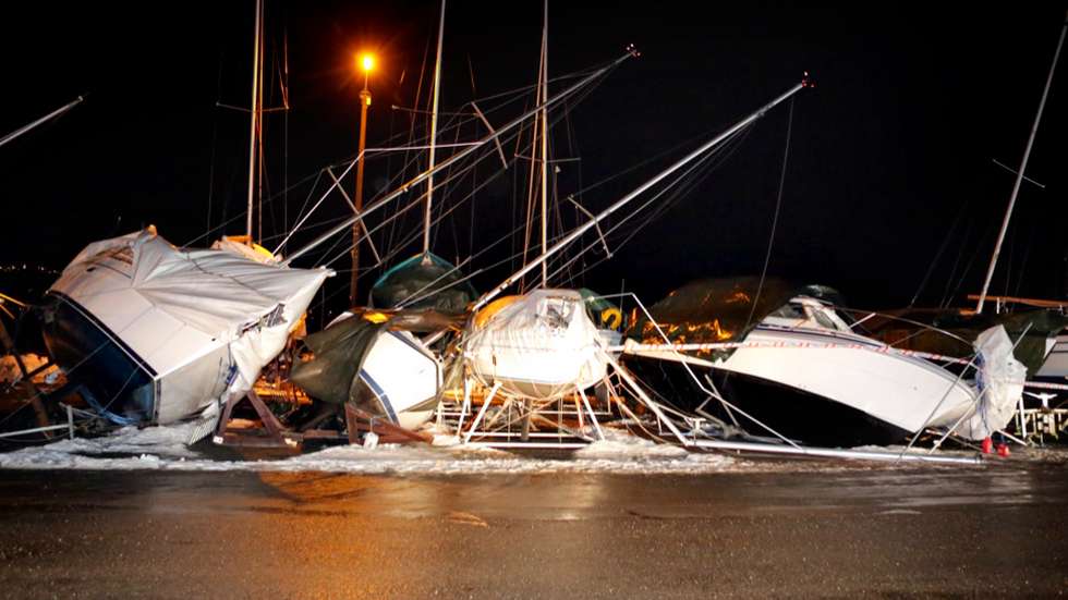

Och en dagsfärsk historie:
http://www.batmagasinet.no/artikkel/høststormene-er-her
