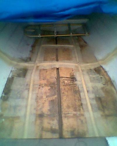

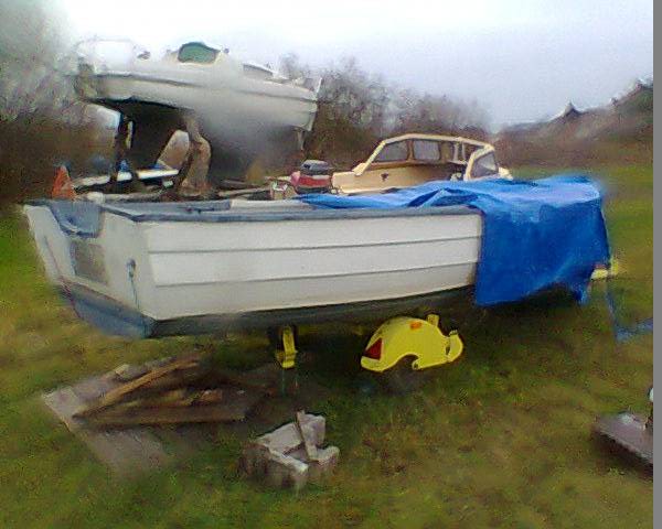

Hej igen! Ursäkta den långa inaktiviteten, så mycket annat har kommit mellan.... Men nu har jag iaf knäppt ett par dåliga bilder på båten som kanske gör det lite lättare att finna ut en adekvat lösning på problemet :)
Det där ser klent ut. vad finns under durken? den ser tät ut (eller, snarare den har i alla fall varit tät en gång i tiden). kan det stå vatten under durken?

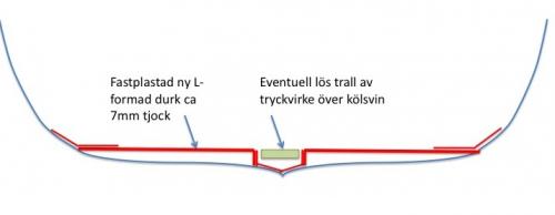

Ett 3:e sätt är att du plastar två L-formad durkar (i en form du gör mot tex en formplyfa) som du sedan vänder med korta vinkeln ner så att du får ett dike (kölsvin emellan) då bör du kunna återskapa en plan durk som även ger rätt bra formstyvhet i skrovet.

Precis! Det är den bruna ytan av golvet (förbjudet ord?) som varit dubbelbottnad tidigare, men så har nån tjomme nån gång tagit bort det. De beiga, lite snea strecken som går längs med och tvärs över är det som jag byggt med elektrikerrör.
När jag byggde dit rören så kändes det som ett enormt jobb, eftersom det tog mig hela dagen och halva jag var inplastad också (ingen tidigare vana av att hålla på med sånt). Men nu när jag tittar på det så ser det väldigt klent ut...
Den tredje metoden som Hasse föreslår ser ut att vara den bästa metoden, men också en klurig metod där det gäller att mäta noga för att det ska bli bra, vilket jag vet att jag kommer ha svårt för att genomföra på ett bra sätt.
