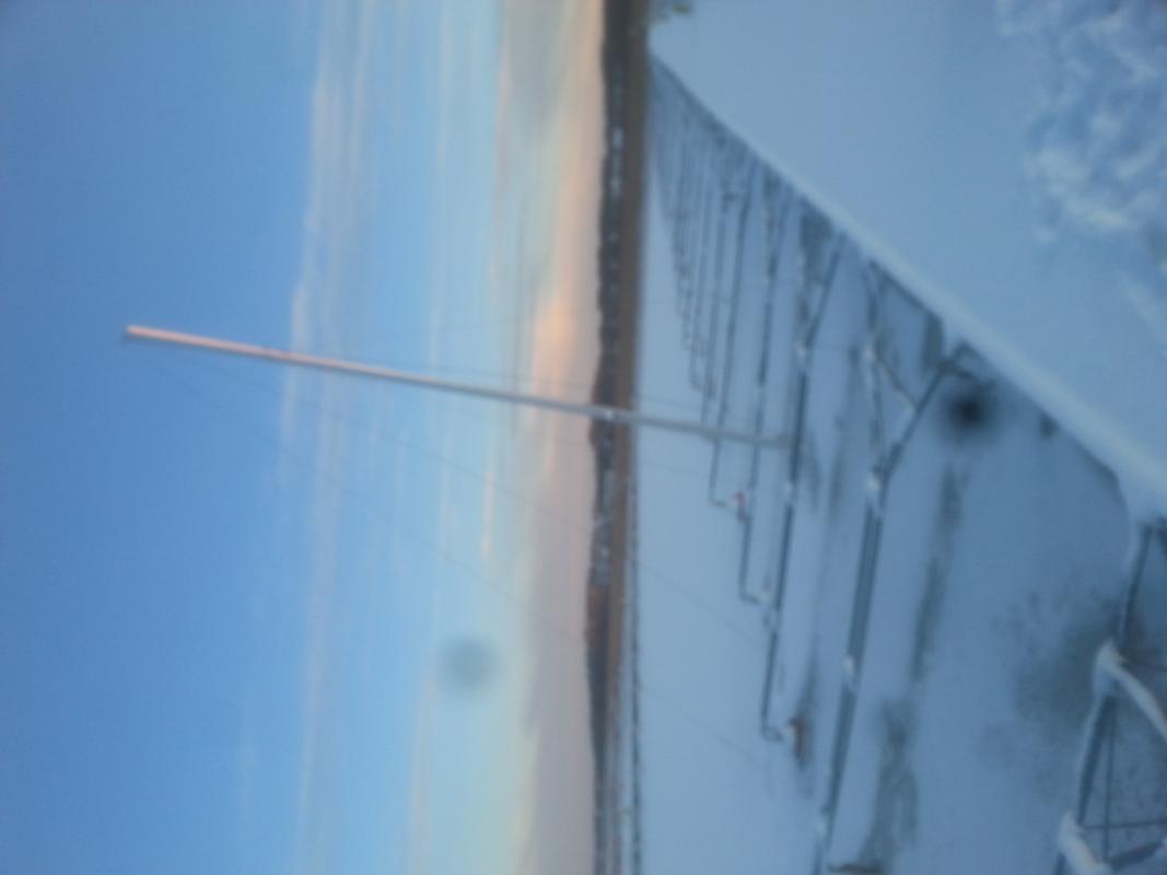

Hej och Hå!
Lustigt att den här tråden fått liv igen.
Men så här är det nu:
Nu ligger hon i plurret för den femte vintern i rad.
De två senaste ute på Djurgården i Sthlm.
Inga som helst problem, snarare färre, verkar vara betydligt mindre
kondens i båten (stabilare/varmare omgivningstemp jfrt med att stå på land?).
Vi har lagt Clas Ohlssons värmeslingor runt två feta genomföringar och investerade
i en extremdyr Casco omrörare (en vintergranne kör med en akvariepump för 250 pix,
min pump kostade 6.500 och drar 650 W men de flesta vinterdagarna på vår stora
flytbrygga har ingen omrörning alls. Verkar gå bra det också...skyddat läge, Hundudden, sthlm).
Dessutom köpte jag en mobilstyrd övervakare som drar igång omröraren vid stark kyl. Kan styra
manuellt eller temp/tid-kontrollerat övrig extravärme i båten SAMT en liten billig
wattmätare från Clas Ohlson, vilket var ett krav från båtklubben.
Vi har NOA-ställning på däck, båten täckt från för till akter. Riggen kvar inkl rullstor och genuarullen.
Ligger bredsides. mkt billigare än att stå på land. Förra vinterns elräkning = 2000 kr inkl viss ruffvärme.
Kan rekommenderas!
/Thomas
