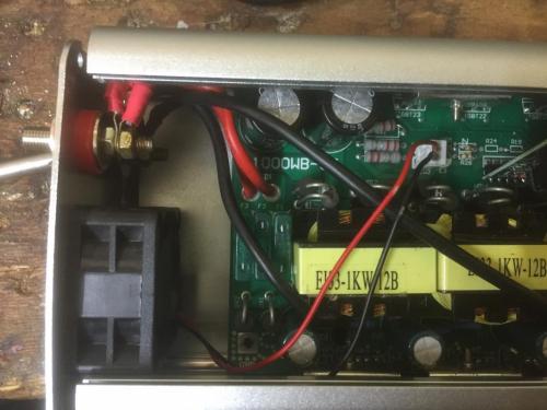

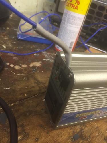

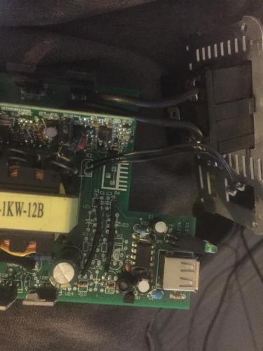

Jag tog även tag i och installerade invertern på 1000W nu när jag listat ut hur jag ska installera den. Min elpanel är ju en 2 meter från "elcentralen" och invertern kan drar mycket ström(upp mot 80A) så man vill ju installera den så nära strömkällan som möjligt. I mitt fall elcentralen. Ett annat problem är ju att elpanelerna är kopplade med svaga små kablar mellan skena, switchar och säkringar. Rediga flaskhalsar.
Samtidigt vill man ju samla all styrning på ett ställe så att sätta separat switch etc. var ju lite motvilligt också. Men efter tips från george_ohm så löste det sig.
Inverters har ett eget inbyggt relä som kan utnyttjas. Här ser ni två små svarta trådar som går till en switch. Jag koppla in de grova kablarna för tillström/jord, sen mätte jag spänningen över på polerna med multimetern. Då såg jag vilken sida som var levande(spänningssatt) och den döda(ej spänningssatt när switchen var i avläge). Likväl såg jag att det var samma spänning som vid batteripolerna varvid det inte omvandlas i invertern.
Det jag gjorde var att jag lödde fast en tunn styrkabel på den döda
(ej spänningssatt när switchen var i avläge) polen på switchen. Sen drog jag denna upp till elpanelen och koppla in denna kabel på en plats i elpanelen. Därmed kan den styras av och på från elpanelen.
En annan funderar var avsäkringen, men när jag öppnade den såg jag det på bilden ovan. Det sitter 3 säkringar inbyggt a 30 A vardera för totalt 90 A. Invertern är uppbyggd med tre kretsar av 3 transformatorer. Kändes märkligt att avsäkra den ytterligare eftersom då säkrar man för att avsäkra de inbyggda säkringarna....
Någon får totalrätta mig här om jag är helt ute och cyklar.

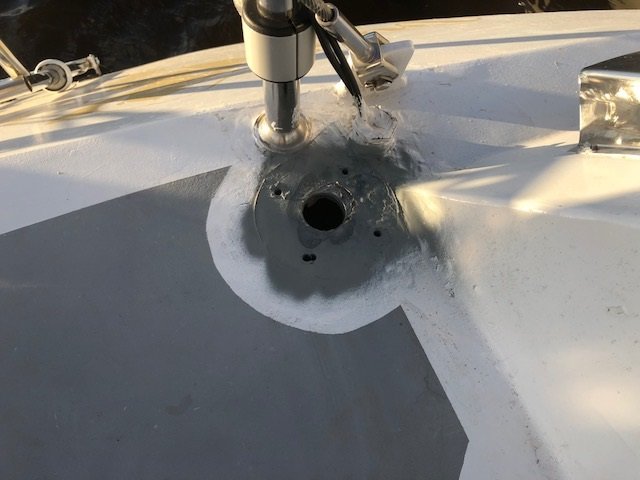

Jag fundera mycket på vart jag skulle dra slangen. Bäst är ju en ny däcksgenomföring högt upp t ex i aktern, men då ska jag borra hål genom skrover, båten är isolerad mm.. Så jag anslöt det till avloppet tills vidare:
Så får jag utvärdera hur det fungerar. Sitter backventil i pumpen. Man kan ju även montera backventil här uppe också om man vill. Däremot brukar jag alltid stänga skrovgenomföringen för avloppet vid segling ändå för att det rinner upp i vasken annars.

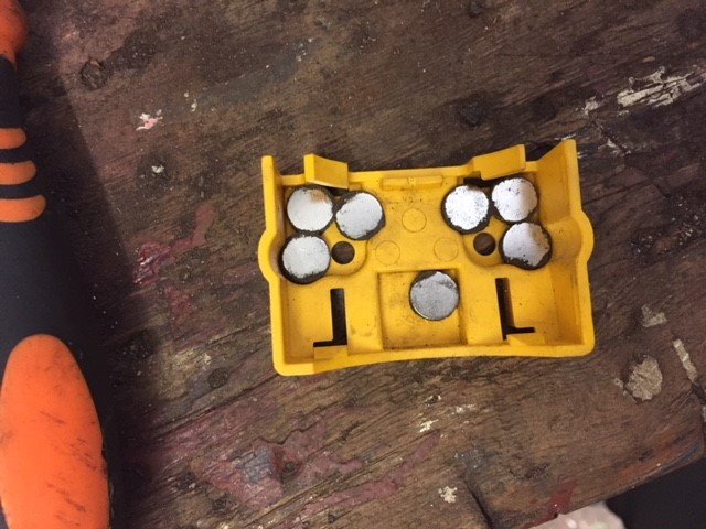

Pumpen hålls fast i skrovet med magneter bara. Lite roligt så var det håligheter i i fästet original:
Så i dessa fick man ner tre magneter:
För att få bättre fäste så skåla jag ner dessa håligheter lite mer med en borr bara. Med facit i hand kanske jag skulle ha valt lite tjockare och större magnet(starkare) men den verkar sitta på plats nu rätt bra.

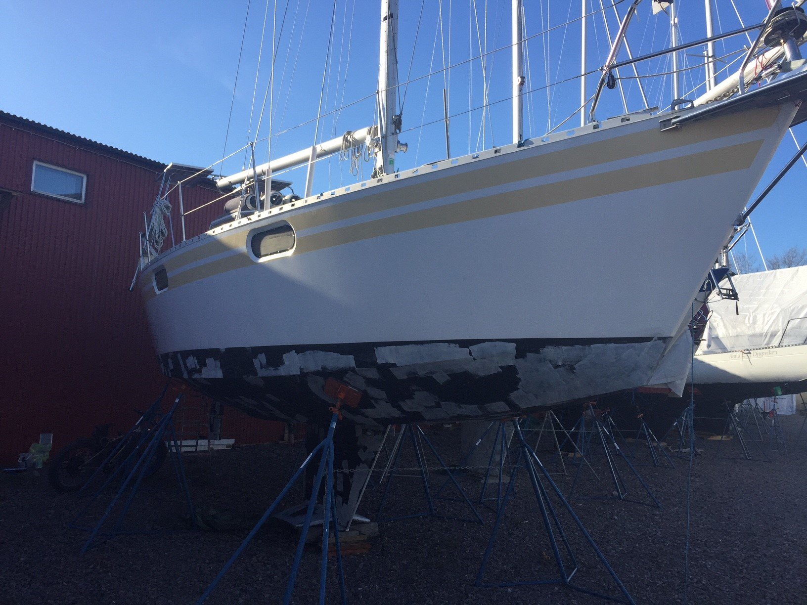

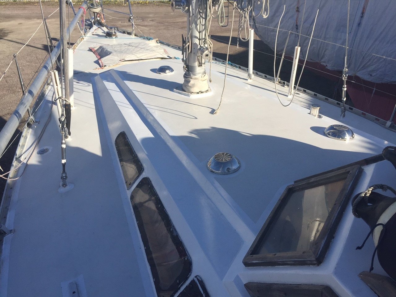

Då har varvet slagit på vattnet i kranarna varvid man kan börja! Idag har jag:
1. Tvättat hela båten med högtryck samt skrubbat med biltema "water line cleaner".
2. Tvättat hårt under vattenlinjen med högtrycken så lös färg lossna.
3. Bättringslackat vitt på ställen där det släppt tidigt på dagen.
4. Bättringslackat "gula" snobbränderna där det nötts på vissa ställen.
5. Bättringslackat vitt igen senare på dagen.
6. Grundmålat 2-komp där det lossnade färg under vattenlinjen(så varmgalvade zinken kom fram).
7. Grundmålat under vattenlinjen lager 2 senare på dagen.

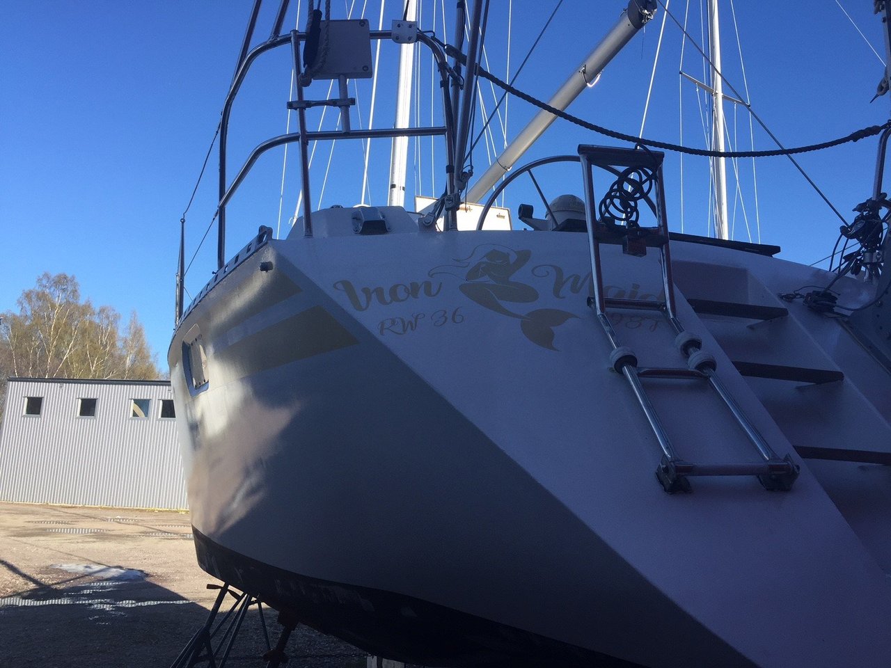

Lär stryka 1-2 lager lack till innan det är bra. Sen har jag glömt köpt ny carosol för däcket så får vänta till måndag för att köpa ut det på mekonomen när de har öppet. Men den färgen torkar på typ 1 h så man kan stryka alla alger samma dag om det är sol :)
Några bilder:
Lite som ny igen :D
Logotypen sitter kvar än! Yey!
Det är vit lackfärg längst "kanter" där det är kritvitt, men sen är den med äggvita carosolen som jag glömt köpt. Är några ställen där jag slipat/spacklat där det släppt som ska bättras på.
Sen har jag fyllt lite vatten i färskvattentankarna och provat att allt är tätt. Och det var det! Dessutom testade jag en dimmer för att dimma ner effektuttaget på VVB så jag kan driva den på batterbanken/solkraft. Se denna tråd:
Imorgon ska jag måla svart bottenfärg under vattenlinjen och stryka fler lager lackfärg! Sen kan jag i princip doppa båten.

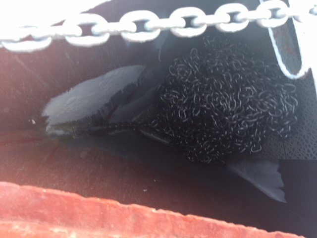

Sen bytte jag ut ankarlinan i fram mot 50 meter varförzinkad kalibrerad 8 mm kortlänkad DIN776A. Fick tag på kätting för 45 kr löpmetern vilket jag tyckte var rätt lågt pris!
Spelet fungerar med rep förvisso, men när repet tvinnar sig så fastna det då och då i löpet ner under däck. Skönt att slipa strula med det. I ankarboxen har jag lagt brego i botten och så fäst brego på brädor som lutar mot väggen som kättingen kan glida ner längs utan att nöta på stålet.

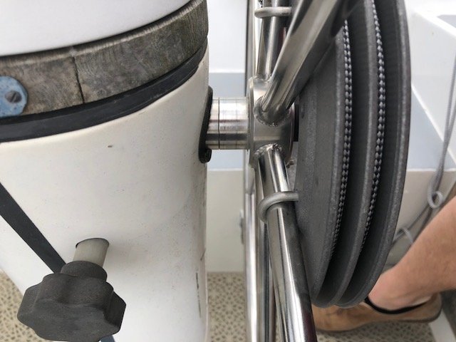

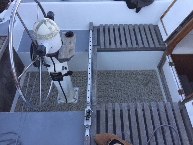

Jag kunde inte ha ett autopilot förut för det var för lite plats mellan ratten och piedestalen. Dessutom kanske inte det är långsiktigt pålitligt om man ska segla långt och att båten är på gränsen för vad en rattpilot klarar av. Inte heller kunde jag ha en linjär drivenhet då en sådan limiterat roderutslaget och jag behöver rätt mycket.
Då blev det ett vindroder. Det fungerar bra när man ska köra långa raka sträckor, men inomskärs är det ett bök att justera. Med facit i hand skulle det nog varit bättre med ett hydrovane på min båttyp. Med linor blir det svårt när man inte kan justera utväxling på en rorkult. Ett hydrovane låser man ju ratten i hyfsat balanserat läge, sen finjusterar det som extraroder utan linor, men gjort är gjort..

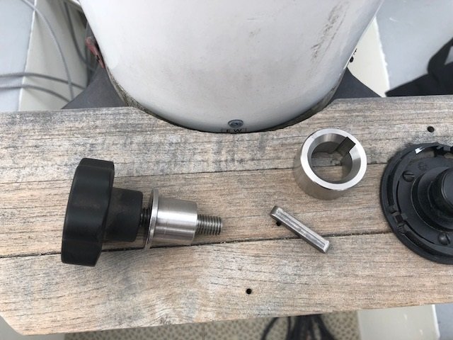

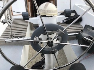

Jag vill ha en autopilot iaf. och nu blir det av! Jag har låtit svarva två saker på bilden här:
Det är dels en förlängning av ratten vilket är den ringen ni ser till höger. Den skjuts på först på axeln med fasningen inåt mot piedestalen. Eftersom ratten flyttas ut hamnar bulten en bra bit längre ut. Därför gjordes förlängningen till vänster. Originalbulten gängas in i förlängaren. Förlängaren har samma dimension som axeln så den fyller ut i ratten och så är det en gänga där som gängas fast i axeln. Volia! Så har jag nu erforderligt avstånd mellan ratt och piedestal:
Tanken var att punkta ihop den med ratten med pinne och sen lämna in för tig. Dock går inte krysskilen hela vägen in i piedestalen eller hela vägen ut på axeln så det är inte så mycket av krysskilens längd som man tappat på anläggningsytan. Frågan är om man behöver fästa ihop dem..
Autopiloten kommer användas vid segelhissning och segling inomskärs samt vid motorgång(så tråkigt att styra då) de gånger man fått pressa sig långt med motor på grund av tidspress. Vid större strapatser som åland/gotland så styr vindrodret. Ja, och långsegling om det blir någon nån gång..
Det blir ett sånt här system iaf:
Jag har kikat runt lite och här är en bild där det fungerar med trissan från sailomat:
Man får modda plastfästena lite, men det gör mig inget.

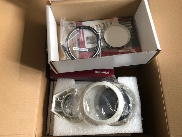

Något jag funderat på är innehållet i dessa paket! Kollarm an snabbt ser det ut som man bara får en spurkabel(vita seatalk) fast i installationer syns att både ACU-100, EV1 och P70 ska kopplas med spurkablar. Det ska alltså vara 3 st.
Här är lådan för EV1:
Det är helt enkelt så att i lådan för EV1 följer det med en spur på 1 m. I lådan för ACU-100 följer det med en spur med lösa tåtar på ena sidan och i lådan för p70 följer det med en spur på 0,4 m. Vilket i praktiken gör att den man får med i kabelsatsen är värdelös? Jaja....

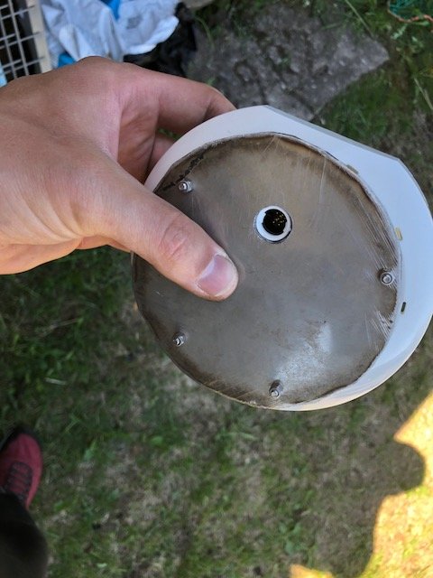

Jag har våndats med vart jag ska sätta kompassen(EV1) eftersom jag har stålbåt. I masten lär jag upp 3,5 meter för att komma ovan skenan för spinnakerboomen. Dock hade jag i aktern ett befintligt rör som en gammal GPS satt i(den visade long/lat på en oldish display, men har slutat fungera sen längesen). Där fans gänga i den röret:
IMG_0073.jpg.d2263dbd8c3b35e46563c7a799bcee40.jpgTyvärr var det någon form av obskyr gänga, men jag har beställt en pryl  från den mekaniska verkstan som fixade för ratten så snyggt åt mig. Blir en gänga som går ner i den där och så är det en större cirkulär "klump" ovanpå den. Här ska jag sen svetsa fast en rostfri plåt som kompassen monteras på. Den är också ihålig då jag ska dra spurkabeln skyddat inuti detta.
Den observante ser en VHF-antenn i bakgrunden för FM-radion, så den kommer flyttas när jag är klar för att få minst 1 meter mellan. Visst skulle man kunna ha en splitter till VHF antennen i masten men vafan.. Tänkte eventuellt ha AIS där en vacker dag.
Sen monterade jag bort röret för att borra ett hål i botten på det så jag kan dra spurkabeln:
Vilket givetvis innebar att borra ett hål i skrovet:
Ser lite skitigt ut bredvid hålet men det är jag som hade av styrborren på hålsågen så den hacka på sidan.. Monterade faktiskt tillbaka röret och täta med marintätning, men glömde ta bild.

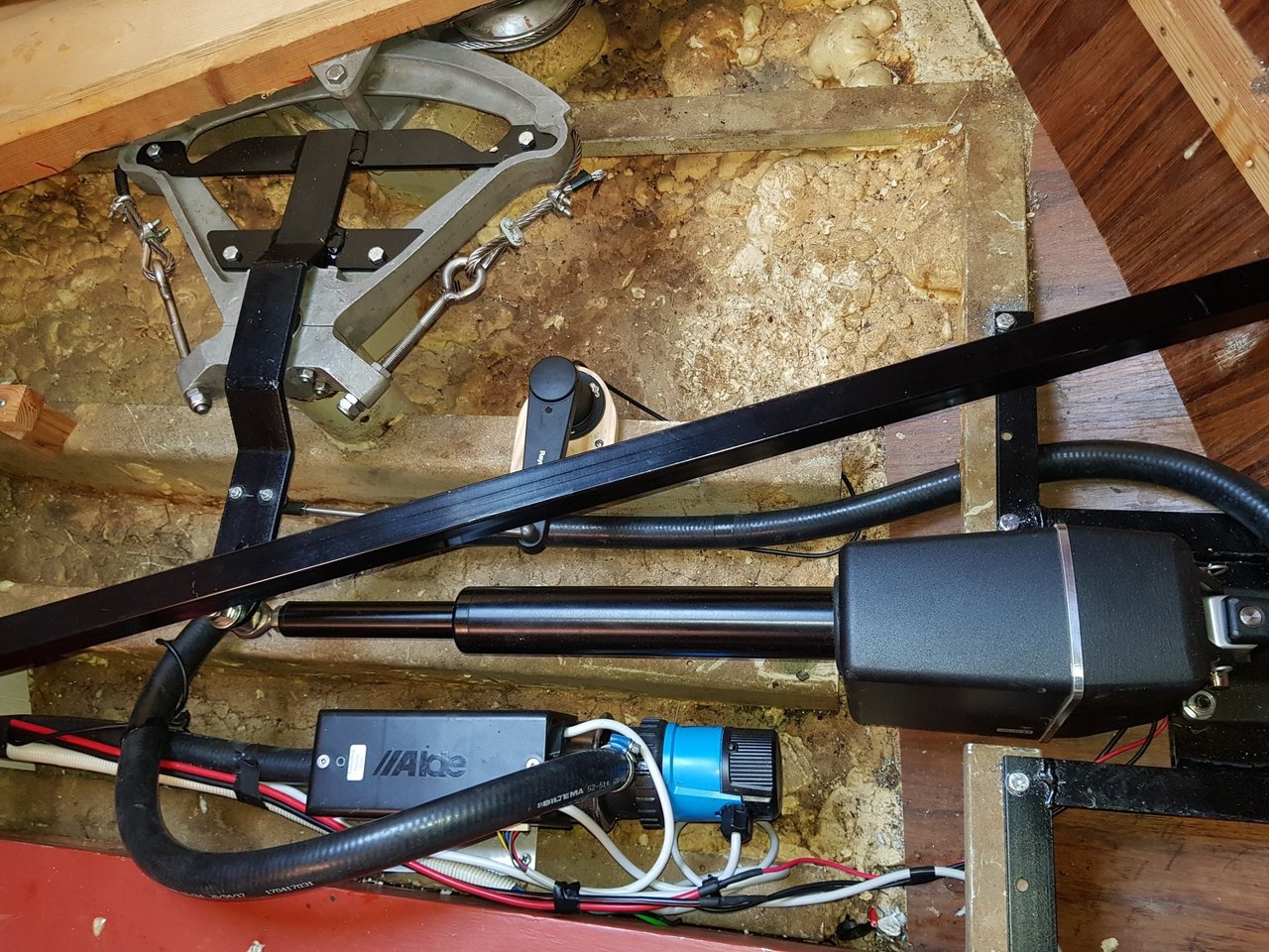

Sen drog jag en dragfjäder i ett VP rör jag förut dragit i förebyggande syfte. Har beställt extra 5 m spurkabel som ska kopplas till kompassen men får inte hem den förrens på torsdag. Har dock dragit fjädern i förväg så det bara är att köra på när jag får hem det på torsdag.

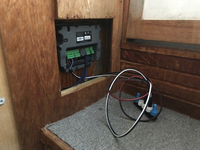

Jag har även börjat koppla in och dragit strömkablar för ACU-100:
Det är brun +, blå -, en blå - som ska va RF-jord(ej inkopplad på andra änden än). Sen är seatalkabeln ansluten till ACU-100 samt så är strömkabeln för seatalknätverket kopplad. Acu-100 är kopplad till non-critical på en brytare och seatalknätverket till critical på en annan brytare. På så vis kan man strömföra seatalksystemet även om man vill stänga av ACU-100. Inte nödvändigt nu, men om t ex en vindmätare går sönder och man köper nytt så kanske man vill ha det på med autopilot av etc.
Nu när jag tittar på detta så inser jag att jag kommer behöva tänka lite annorlunda. Finns en spuranslutning kvar, men behöver två för ev1 och en för p70. Så jag lär använda stamnätskabeln på en av de blå och sen ansluta något via en spur med en t-koppling. Så blir till och grubbla om jag ska dra stamnätskabeln bakåt och ansluta EV1 med t-koppling och kortare spur, eller om jag ska dra stamnätskabeln upp till alla instrument och ansluta p70 där med kort spur. Hmmmm.
Imorgon ska jag fästa drivenheten på ratten och dra kablage för den till ACU-100. Eventuellt dra stamnätskabel. Drar jag den till p70 kan jag montera fast den utan den extra 3m spur som jag också tilläggsbeställt(långt från acu-100 till där jag har instrumenten).
Då får jag egentligen bara ev1 kvar att dona med efter imorgon. Den lär avvakta prylen från verkstaden samt extra 5 m spurkabel(om jag kopplar p70 med stamnätskabel) innan den blir fast monterad. Troligen senast i helgen.

Drog sen klart kablarna för ACU-100. Fick dra en RF-jord till skrovet. Sen här är ACU-100:
Kommer vara skyddad sen:

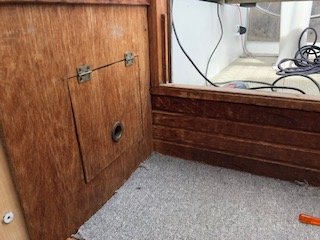

Var en gammal lucka sen när förra ägarna haft en autohelm 3000 där. Den fungerade dock inge bra.
Jag gjorde också som så att jag drog stamnätskabeln bak till ackre stuven där en spur löper upp till kompassen som ska vara på röret senare. Det finns bara max 5 meter spurkabel och det behövdes mer för att nå upp till där kompassen ska vara.

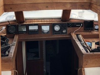

Jag har dock plockat isär paneler för att dra spur tipp p70 som jag också monterat. Vändades mycket med vart jag skulle sätta den. Nära "dörren" på sidan, eller bland andra instrumenten. Insåg nog att jag dock ville se kompassvärdet på panelen även från ratten så monterade den här:
Ni ser p70 till höger om mediaenheten. Blev en provisorisk förlängning av befintlig panel. Kanske bygger om hela längan ett annat år för att få det lite snyggare.

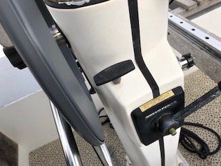

Sen fick jag våndas hur i hela friden jag ska läsa låsningen av inre ringen mot piedestalen. I paketet fick man med denna:
Vilket tyvärr inte går på min. Ni ser här:
Den är semi svängd och semi rak när det skjuter ut för reglagen. Det är dock en platt yta där som linjerar med ett låsningshål. I slutändan blev det att tilläggsbeställa den här:
Det är raymarins alternativa e1507 för konsoler... Kul jul för den var ju inte gratis. Det är väl inte ens rostfritt utan bara lackerat gjutjärn, men jag orka inte tillverka eget så fick bli en sådan...

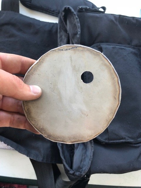

Sen fick jag tag på en bit syrafast(ej magnetiskt) som jag gjorde delar av ett fäste för kompassen till:
Den kommer det fästas den saken jag har på tillverkning som det är en gänga på. Detta gängas fast på röret i aktern sen och kompassen fästes på denna därefter.

Lite grejer på väg! Jag har fått hem fästet:
Det var den löjligaste och slöaste förpackningen någonsin och nästan 800 kr för det här?!?! Är nästan arg över det. Hade jag kunnat vänta tiden hade jag av ren trots låtit tillverka en egen, men kände mig stressad så köpte den här på grund av det..
Sen har jag fått tag på en roderlägsgivare också i andra hand. Ny, aldrig monterad. Väntar på den leveransen. När den monteras så gäller detta:

Iaf så monterade jag pinnen idag:
Jag kan gott vidimera att pinnen tom är i plast. En plastpinne för 800 kr. Jojo. Den går på typ 200-300 kr om man beställer från annat land, men mitt i säsongen hade jag inte tid med det.
Utöver skruvarna(3st) hade jag på lite p400 i mitten på den samt marin tätningsmassa längs utkanten så även det ger vidhäftning och hållbarhet. Vet inte om man liter på tre skruvar direkt. Har tidigare tittat att de går fria på insidan iaf från reglagen i olika lägen.
Jag förvånande mig lite grann över hur trögt det går även när frikopplingen är ur. Öppnade även för att titta på spänningen hur den fungerar och den är på max. Det här gör att vindrodret med linor nog får svårt att vrida i låga hastigheter, men i hög vind och fart så orkar det nog. Bäst hade nog dock onekligen varit ett hydrovane!
Inväntar frakten av roderlägesgivaren för montage(1-2 dagar nu tror jag) sen sista delen för att göra klart fästet för kompassen. Kanske kan testa nu mot slutet av veckan! Fast nu när pinne där är på plats så kan man ju åka ut iaf :)
Med:
Citat
menade jag att den var maximalt "avspänd" så man kan inte justera den lösare helt enkelt.

Idag fick jag delen till kompassfästet från verkstaden och lämnat till en vän som ska svetsa ihop dem. Han gör det till helgen. Imorgon kommer nog roderlägesgivaren.

Jag satte min autopilot och roderlägesgivare så här;
