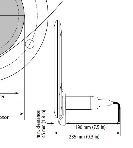

2. Montera en "riktig" autopilot. Det har sina fördelar som fast installation, men dessutom kan jag ha panelen i styrhytten och då styra inifrån när det är dåligt väder t ex. Det går inte att ha en autopilot med linjär drivenhet eftersom den begränsar roderutslagen och då det här är en vinköl med kortare roder krävs roderutslagen ibland. Jag har därför landat i en rattpilot likt RAYMARINE Evolution EV-100 ratt. Min båts dispalcement är på gränsen för den, men i hårda förhållanden finns vindrodret för t ex havskorsning, men för bekvämligheten och vindstilla strapatser så fungerar det nog ypperligt. MEN där börjar problemen...
Som ni ser på denna bild:
Bygger drivenheten(ringen) strax under 45 mm bakom ratten. Dvs man behöver minst 45 mm spelrum mellan rattens ekrar och piedestalen. Här har jag mitt problem. Jag har inte detta..

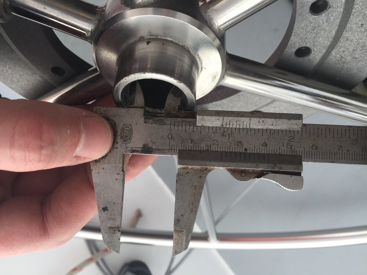

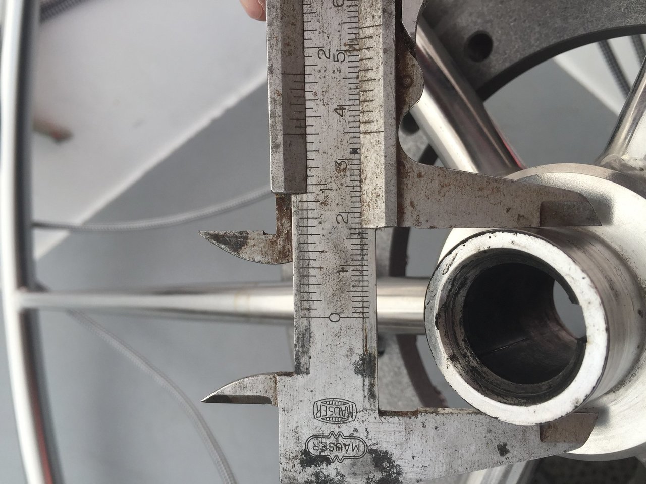

Och här står jag... Jag har kikat och måttat lite och kommit fram till att jag skulle behöva få ut ratten såhär mycket:
Dvs ca 14-15 mm och jag vet inte riktigt hur jag ska göra. Den här bilden visar bäst hur det ser ut:

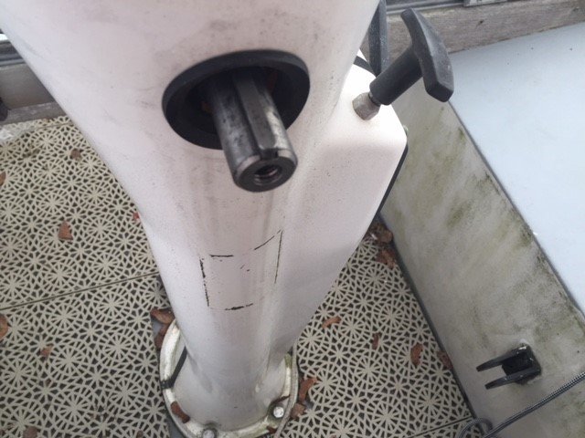

Det är en icke konisk anslutning med kil. På det här viset:
På peidestalen är det en axel med spå för en kil som kommer ut från piedestalen. Yttre delen av rattens rosfria "instick" tätar mot en "packning" på piedestalen. Såhär:
Jag funderar på om man kan "förlänga" detta på något vis. Änden är ju koniskt vilket kanske ställer till något problem. Antingen gör man någon form av hylsa som läggs på insidan men då lär man få till koningen. Eller så kapar men den där stympen och gör ett mellanlägg. Sen får man svetsa ihop det på nytt.

Ett tag fundera jag på om en verkstad bara kunde värme botten av ekrarna och "pressa" ut ratten från center så vinkeln blir större, men det blir för mycket vinkel då.

Tyvärr är det nog inte så många som har så stora svarvar eller fräsmaskiner så att man klarar av att omarbeta rattnavet.
En lösning skulle kunna vara att tillverka ett nytt rattnav som skruvas tillsammans med gamla navet, funkar även att svetsa, men då har man problemet med att snygga till svetsen.
Jag tänker mig att de borde kunna tillverka en "hylsa" som förlänger den jag mäter på bilderna med skjutmåttet bara? Och sen svetsa ihop den med ratten bara?
Ja visst funkar det, och den behöver nog inte svetsas heller.
Skruven som håller ratten kan eventuellt behöva förlängas.

Problemet med att inte svetsa fast mellanlägget är att man tappar ju anläggningsyta mellan spåret i ratten och kilen. Kanske inte gör något eller så finns det risk att det gör något... Därför tänkte jag att man kanske bör fästa den å?
Om inte anläggningsytan var ett problem skulle man ju i princip kunna kapa stumpen på ratten en bit från navet, sen ta ett rör som passar precis utanpå detta och svetsa fast i navet och sen den lösa foten(med fasningen) på andra sidan röret. Så här:
Navet till höger som ekrarna sitter på. Kapat bit som skjuts över axeln och ett rör(röda) som förlänger.. Nackdelen är som sagt att man tappar anliggningsyta mot kilen(krysskilen) på axeln.
Så kanske den 3:e fjärdedelen mot slutet på axeln har man ingen anläggning mot kilen. Kanske inte gör något?

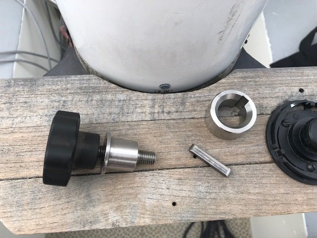

Har äntligen fått tag på en mekanisk verkstad i området som åtog sig arbeten från privatpersoner. Ett litet familjeföretag på den egna gården. Vi försöker göra följande tre saker:
  1. Svarvar ett mellanlägg som förlängning av rattens "hylsa" med skåra för krysskilen om 20 mm. Efteråt svetsar jag fast den på ratten när det provmonterats. punktar den monterad så det linjerar med krysskilen och sen lämnar jag in den för tigg.
  2. En liten "ring" på 20 mm med ett hål som förlänging av axeln så man kan få "stumt" när man drar åt bulten som håller ratten på plats.
  3. En hylsa som den gamla bulten gängas in i och på andra sidan samma gänga fast förlängd 20 mm.
Btw. så var förra ritningen med "min clearance" på 45 mm felaktigt då det gäller när man monterar på boxiedestal där motorn ska in i den. Här hamnar hela den annordningen "på sidan av" piedestalen. Då är det bara ringens dimension om 28 mm som gäller:
Där den hamnar har jag ca 12-13 mm så jag utgick från att jag hade 10 mm. Jag behöver 30 mm(addera 2 mm här) så förlängningen blev 20 mm.

Då var det löst! Yey.
Förlängningen av bulten och ringen här nere svarvades till av verkstaden:
Här är det monterat:
Tanken var att punkta ihop dem/svets dem sen, men frågan är om det behövs egentligen.
