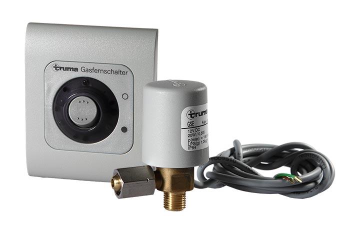

Om man vill spara en slant kan man köpa en sådan här
för 400:- kr här.
Koppla in med en fördröjningstimer för max 10 dollar och en snygg tryckknapp för några tior.
