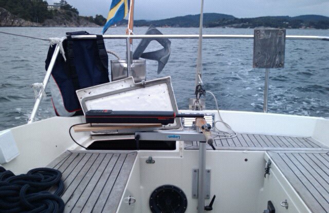

Det finns beslag att hänga upp under rorkulten, men då gick det inte att ha rorkulten i bottenläget utan att autopiloten tog i sargen, höjde jag då rorkulten kom den väl högt. Skulle jag sätta fäst den på ovansidan ligger dels rorkultförlängaren i vägen, dels och fästet i sargen skulle bli väl högt.
Löste det hela genom att gör specialfästen. Ett som sitter på rorkultens sida för att få rätt höjd och den andra är en slangnippel dold av teak som kan skruvas loss och ersättas av ett täcklock när den inte används.

Snygg lösning, men varför borrade du istället inte hål i sargen och monterade med den utan din trädistans? Nu ser det ut som att den lutar lite nedåt mot rorkulten, bäst är att den ligger i våg.
Ja, här ligger rorkulten i bottenläget, normalt har jag den högre då hamnar piloten horisontellt.
Får ta nya rättvisande bilder..... ;-)

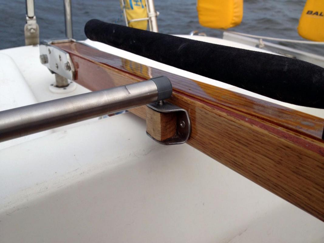

Kolla mitt avtagbara fäste mot sargen!
Funkar fint, sitter som berget, klämmer fast mot en par teakplyfaplattor bakom, så själva plasten belastas så jämnt som möjligt. Lätt att ta loss och fästet är inte i vägen när man vill sitta precis där. Raymarine har ett "konsolfäste" som skulle göra samma jobb, men det skulle behövas en träkil bakom för att kompensera för vinkeln och så kostar det 900 kr. Och så skruvas det loss, vilket är bökigare än det här, som man bara snäpper loss!
Båten är en Hanse 301. Fästet är gjort av en rostfri fyrkantsprofil från byggvaruhuset.

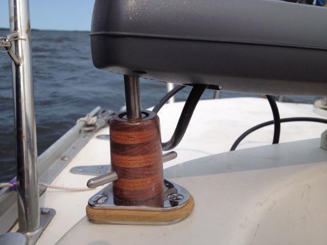

På min förra båt använde jag fästet till laguna-bordet och tillverkade en platta i teak som jag satte fast autopilotens mässingshylsa i. Kanske inte jättesmidigt att anordna när autopiloten skulle användas men jag hittade ingen annan bra lösning.

Uppfinningsrikt! Men varför köpte du inte bara en förlängningsstång och monterade autopiloten på sittbrunnssargen några dm mer åt styrbord?

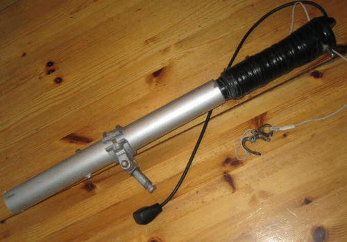

Fick tipset av sen servicetekniker hos Ray Marin,att stoppa Autopiloten i ett rör som passade precis och borra hål i genom röret och den svarta plupp som man vanligtvis trycker på rorkultsfästet och förbinda det hela med en skruv.

Ett aluminium årklykefäste. Fick fila ur en hel del för att det skulle passa runt röret. Att handfila är ett rogivand och trevligt arbete. Den late kan ju slipa ur med en roterande fil. Typ Dremmel eller liknande.  ;)

Fästet i båten gjorde jag som framgår av bilden ovan. 4 Noafäste och två do rörstumpar. Min Noatäckställning brukar ofta brandskattas för att lösa tillfälliga problem. (nu för tiden räcker den knappt att täcka sittbrunnen  :unsure: )
Borrade ett hål i det vågräta röret som passar fästet i autopilotens bakkant. Det som hänger hänger i snöret är en  rostfri låssprint.
Borrade ett passande hål i den rostrfria pinne i bakkant på autopiloten som skall fästes i båten. Inte så roligt om autopiloten lossnar. På min Storfidra säkrade jag den med en tamp och en skothake i stället.
Just den piloten satte jag mig på när den var nån vecka gammal. Plastbustningen som håller ihop Autopiloten vid motorn slets sönder. Jag hade ca 800 distansminuter kavar att segla av en 8 veckors seglats, så jag var tvungen att nödreparera. Ett uppslitsat svart rör över brottet och sen på med eltape. Fick även flytta vantskruvsskyddet.

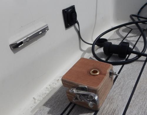

Jag undrar om någon har en bra lösning på hur jag ska göra med kontakten på autopiloten. Den som ska monteras i sittbrunnen.
Jag vill inte att kontakten sticker ut och är i vägen. Har tittat på möjligheten att fälla in kontakten men hittar inget bra sätt. Vill placera kontakten i sittbrunnen men ha den infälld på något sätt så jag slipper trampa på sladden.

På tre av mina båtar som jag haft autopilot på har jag haft kontakten monterad på utsidan i akterkant på sittbrunnssargen. Fast det var ju kostrar där autopiloten satt väldigt långt akterut.

Jag har haft kontakten placerad under en av luckorna i sittbrunnen, och ett litet urtag under locket på luckan för att få in sladden, på en båt jag seglat mycket.
