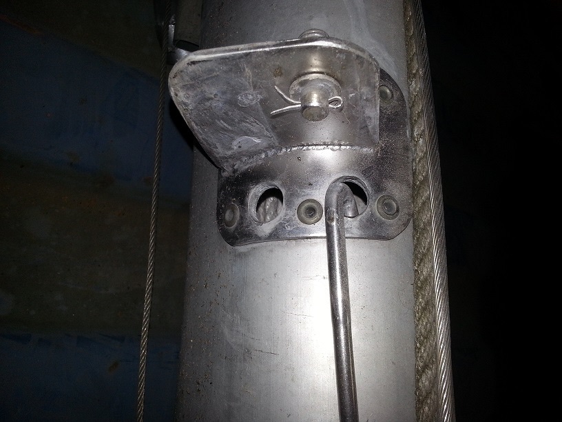

Sueco 6 Postad 13 Mars , 2014 Infästningen för sidovanten Dela detta inlägg Länk till inlägg Dela på andra webbplatser

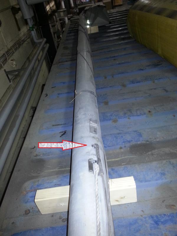

Sueco 6 Postad 13 Mars , 2014 Gul/röd prick är ungefärlig centrum för masten, taget ut minnet Dela detta inlägg Länk till inlägg Dela på andra webbplatser
Sueco 6 Postad 13 Mars , 2014 Som sagt inte min båt men hoppas den blir lika fin i slutändan. Mina infästningar sitter ungefärligen på samma plats förrutom att jag saknar det främre fästet Dela detta inlägg Länk till inlägg Dela på andra webbplatser

Sueco 6 Postad 14 Mars , 2014 Som sagt jag pratar om dom här infästningarna. Gissar jag använt helt fel terminologi så hoppas bilden förklarar bättre. Jag har gul och röd infästning men saknar grön Kan masten vara bytt? Dela detta inlägg Länk till inlägg Dela på andra webbplatser
Sueco 6 Postad 14 Mars , 2014 inzoomad bild så det inte är några oklarheter Dela detta inlägg Länk till inlägg Dela på andra webbplatser
toaen 510 Postad 14 Mars , 2014 Nej - det har allt framgått med all nskvärd tydlighet vad du menar. Det är bara vi som selat länge som använder en massa krångliga begrepp. Du har väl en sån mast där frstaget går ända upp till masttoppen? Dela detta inlägg Länk till inlägg Dela på andra webbplatser

toaen 510 Postad 25 Mars , 2014 Oj vad ni krångar till det. Kolla Toaens första svar som är klockrent. Peter - jag håller fullständigt med dig. Åtminstone din rad om att krångla till det. ' När jag såg Suecos bild på fästena för främre och aktre ubdervantena och den grej som aktre undervantet är fäst med - blev jag mörkrädd. Du talade tidigare om hemmagjort. Fästena för spridarna och infästningarna för undervanten ser verkligen hemmagjorda ut. Sueco Har du ingen som kan detta med riggar och båtar i din närhet? Att riggen fungerar är ju i högst grad en säkerhetsfråga. Dela detta inlägg Länk till inlägg Dela på andra webbplatser
Peter_K 4 364 Postad 25 Mars , 2014 Oj, kollade inte närmare förrän nu, en snabb flukt och det såg ut som nyckelhålsfästen (jag har sådana), men undrar nu hur säker krok-lösningen är. Bra påpekande, Toaen. Dela detta inlägg Länk till inlägg Dela på andra webbplatser
Lintott 2 121 Postad 25 Mars , 2014 Ja, det där såg riskabelt ut. Kroken kan ju hoppa ur om det blir slack i undervantet vid en hård kryss. När jag hade mastheadrigg med dubbla undervant så var de fästa i "typ dubbla rostfria plåtar" som var isärbockade i ena änden. I den isärbockade änden var det hål för en riggbult. Vantet slutade med ett ögleändstycke som sattes mellan plåtarna och riggbulten genom alltihop. I masten satt plåtarna med en genomgående bult rätt igenom masten och de dubbla plåtarna på ömse sidor masten. En mutter som var låst med ett tjörnslag (skulle nog använt låsning med mutter och låsmutter med dagens teknik) höll plåtarna på plats. Jag tror att min gamla rigg (mitten av 70-talet) var tillverkad av Benns. Du kan ju maila bilden till Benns i Orminge (Nacka) och fråga dem om råd. De har säkert både goda råd och reservdelar till en gammal mast. Dela detta inlägg Länk till inlägg Dela på andra webbplatser
Sueco 6 Postad 26 Mars , 2014 (redigerade) Aha, ber om ursäckt att jag är lite slö i tanken. Jag tänkte ju bara på fästena som ska sitta i båten. Men jag förstår vad ni menar om att dom kan hoppa ur om vajern slackar, farligt värre..... I min enfald trodde jag detta var en standardinfästning men ni har nog rätt att det kanske är hemmagjort. Men kroken som vajern är pressad i verkar ju ordentlig men det kanske är en gammal teknik. Mao har jag mer hemläxa att göra, behöver kolla upp om detta i första hand är säkert och om inte hur jag byter infästningerna. Kanske till och med kan hitta en skylt på masten med modell beteckning.Vill ju gärna göra sakerna själv men masten ger jag mig inte på. Då får det bli transport till någon mastmeck som får göra en översyn till dyra kostnader Det är tur det finns kloka människkor som kan hjälpa en nolla som mig Redigerad 26 Mars , 2014 av Sueco Dela detta inlägg Länk till inlägg Dela på andra webbplatser
