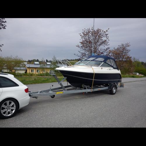

Sagitario 11 Postad 7 Mars , 2014 Jag kör såhär! Dela detta inlägg Länk till inlägg Dela på andra webbplatser

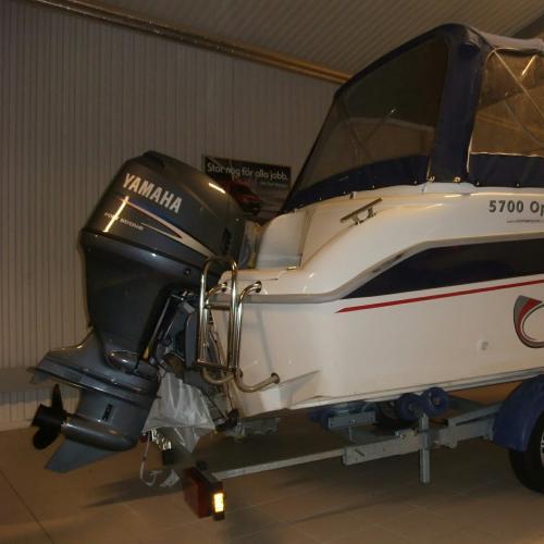

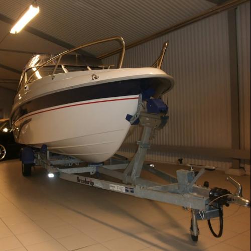

Nybbe79 7 Postad 7 Mars , 2014 Köpte idag 4st spännband med 400kg surrningsstyrka,har även ett kraftigare band som jag drar runt båten.. båten fram ser ut att ha öglor fram att surra fast den i.. (Se bild) måste kolla först att dom är förstärkta.. Dela detta inlägg Länk till inlägg Dela på andra webbplatser
Nybbe79 7 Postad 7 Mars , 2014 I aktern får jag nog använda pollarna som finns.. Dela detta inlägg Länk till inlägg Dela på andra webbplatser
