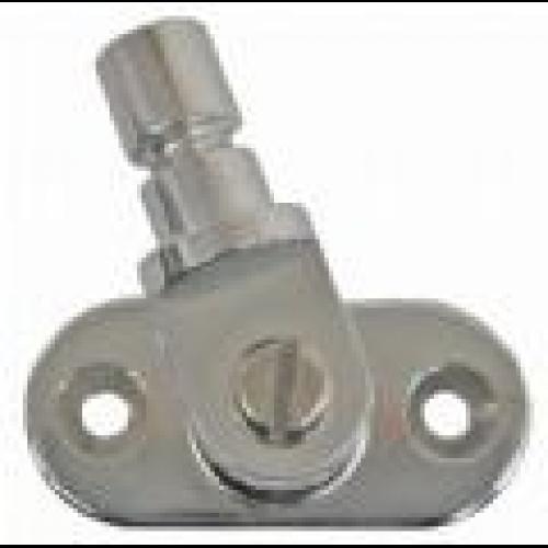

Har bockat till nya kapellbågar till båten och skall nu montera nya beslag enl bilden.
Frågan är hur fäster man dessa beslag bäst i kapellrören?
Jag har borrat ett hål på tvären genom beslaget som jag gängat och satt i en skruv, som först passerar genom kapellröret.

Det låter rätt, borra hål i rören så du kan dra in en skruv som hakar i skåran på bilden du skickade.

Glöm skåran, borra ett hål i beslaget och gänga det!
Rören har för tunt gods för att gänga i.

Du mäter ut var skåran är på röret och slår ett eller två körnslag där. Så är det klart.

Varianten med enbart körnslag låter enkel och smidig kanske blir till att prova det.
Helt klart körnslag. Se till att ha bra stöd och dunka till rejält med typ 5kg hammare.
Det är ju till för att beslaget inte ska ramla ur bara.
Mina beslag är lite större och en aning böjda och går inte så lätt genom kanalen i kapellet. Därför föredrar jag att bara behöva köra igenom ett slätt rör.
