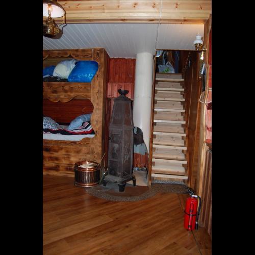

Jag har en gammal gjutjärnskamin i båten som jag eldar i under mina vakna timmar på dygnet, problemet är under mina sovandes timmar att det blir tämligen kallt och för att undvika sponsring till vattenfall så vill jag helst ha kaminen lite ljummen hela natten!
Någon som har erfarenhet av eldning av loggs (spånklossar) tänkte om man kastar in en sådan och minskar spjället så den får ligga och pyra under natten?!

Själv slänger jag in ett par logs, pressat sågspån, i kaminen, när det är en fin glödbädd, innan jag går och lägger mig. Dom brinner bra mycket längre än vanlig ved. Men det ultimata vore väl att få tag i koks, då skulle kaminen hålla sig varm riktigt länge.

Nu såg jag din bild, ser ut att vara en gjutjärnskamin, håller värmen lika bra som en täljstenskamin om den fått upp värmen ordentligt.
