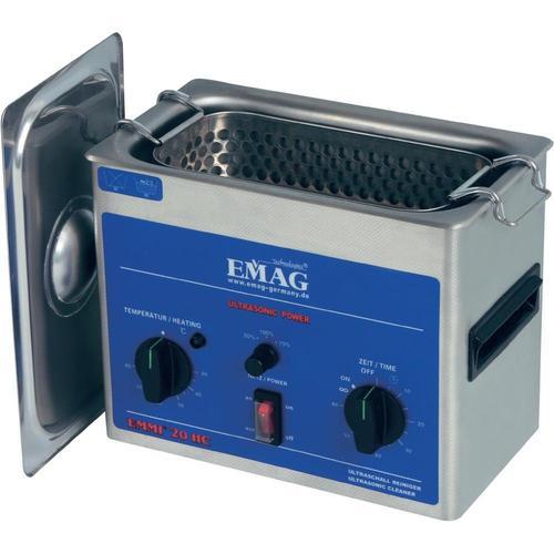

dynaflux 12 Postad 1 December , 2013 Jag har en ultraljudstvätt som jag använder till allt möjligt men den har varit till stor nytta när jag plockat isär förgasare och bränslepumpar. Jag plockar ner allt i delar och kör dem inklusive huset. I samband byter jag munstycken, filter och annat som går att byta (renoveringssatser är löjligt billiga om man beställer från USA). Vad jag har hört är Conrads ultraljudstvättar inget vidare. Du får nog betala 2000:- för att komma upp i hyfsad kvalitet och prestanda. Jag beställde min från Kina och har för mig att den kostade 1500:- och den är lite mer industriell. Peta inte med ståltrådar i munstycken! Det är regel 1A i verkstadshandböcker när det gäller förgasare. Jag har sett kristaller i flottörhuset men då är det korrosion. Det är aldrig fel att hälla i en skvätt karburatorsprit när man tankat. Dela detta inlägg Länk till inlägg Dela på andra webbplatser
Tirill 22 Postad 2 December , 2013 Ja, jag har tittat på diverse Kinesiska hemsidor, och jag skall ta och köpa en Ultraljudstvätt så fort ekonomin tillåter. Blir en budget på 2-3 tusen skule jag tro. Jag har kollat lite på ett forum som heter maskinisten, och där som här, finns en massa bra information om ditt & datt, bl.a. användandet av olika tvättvätskor för ultraljudstvättar. Jag återkommer nån gång i vår med resultatet av denna tvätt. Kan tänka mig att man kan använda den til en hel del saker, förutom båtmotordelar. Dela detta inlägg Länk till inlägg Dela på andra webbplatser
dynaflux 12 Postad 2 December , 2013 Det är denna jag har: http://www.eumax-cleaner.com/en/pro_show.asp?id=15 Innan jag skulle köpa den fördjupade jag mig i ämnet och blev varnad för de som Kjell & Co och Conrad säljer så jag höjde min budget något och letade upp denna. Jag har kört den sammanlagt i några dygn och kan inte anmärka på kvaliteten. Kanske är den lite pseudo-industriell. Ska du köra varje dag kanske du ska titta på proffsigare. Jag köpte den för att använda till andra saker än motordelar och förgasare men det är egentligen där den varit mest värdefull. När man väl har isär en förgasare för renovering vill man att allt ska vara ostkakerent (för att citera Bosse Bildoktor) och har man ultraljudstvättat den kan man släppa att det är något man missat. Dela detta inlägg Länk till inlägg Dela på andra webbplatser

Nordin 0 Postad 3 December , 2013 Jag använder alltid ultrljudstvätt vid rengöring av förgasare och kör de i vanligt vatten. Den tvätt jag har har också värme och det fungerar perfekt. Efter att jag tvättat så sprutar jag alla kanaler med WD40 och blåser rent med tryckluft. Sedan låter jag delarna torka över natten. Hårt smutsade förgasare som stått flera år får man ibland köra flera gånger i tvätten. Dela detta inlägg Länk till inlägg Dela på andra webbplatser
Tirill 22 Postad 4 December , 2013 Nordin Vad använder du för uljtraljudstvätt???? Dela detta inlägg Länk till inlägg Dela på andra webbplatser
Nordin 0 Postad 4 December , 2013 Jag har en Finnsonic W-181-TL, rymmer ca 2 liter och en UL frekvens på 40kHz. Den har en mekanisk timer typ äggklocka på max 15 min och man kan köra med eller utan värme. Dela detta inlägg Länk till inlägg Dela på andra webbplatser

Tirill 22 Postad 31 Januari , 2014 Har nu införskaffat en dylik ultraljudstvätt från Kina. Badet rymmer ca 6,5 liter så just förgasare skulle f¨plats fint. (300x150x150 mm) Har testat på lite olika grejer, och det ser ut at funka, men det verkar ta bra mycket längre tid än de 30 minuter som är max inställningstid på tvätten. Men nu til frågam: Vad för tvättvätska är bäst inklusive tillsatser at använda till just förgasare? Antar att någon här på forumet måste ha nån erfarenhet? Vatten? Avfettning? Fotogen? Eller vad? Dela detta inlägg Länk till inlägg Dela på andra webbplatser
