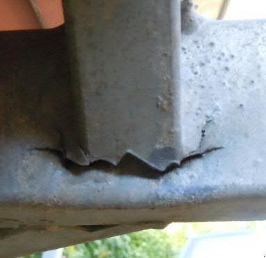

Bigfive 0 Postad 5 September , 2013 Vi har hittat ett gravt konstruktionsfel på en av deras båttrailertyper. Trots ISO certifiering riskerar trailern att ramla i två delar även om man aldrig överskridit typad godkänd lastförmåga redan efter få antal år. Du kan riskera att tappa bakre delen av trailern under färd! Hela trailern kan säcka ihop vid trailandet. Kan innebära körförbud vid nästa besiktning. Båt och motor kan skadas. Företaget svarar inte på kontakt via deras egen hemsida. Återförsäljare Per Bäckström PB Hyrservice i Kristinehamn ringer inte tillbaka och håller inte vad han lovat. Tillverkare Reko i Linnebäck Ansvarig Andreas kommunicerar inte på inmailade bilder. Marknadschef Björn Ericsson på MIDtrailer hänvisar reklamationer till återförsäljaren. Men om du köpt trailern i andra hand, vem ska man kontakta då om inte direkt till Reko / Mid trailer? Jag och mina kollegor har tvingas ställa undan trailern mitt i en hektiskt fiskesäsong då vi faktiskt inte vågar köra med trailern. Sms:a frågor , gärna med ditt regnr på din Rekotrailer till mig 070-9587800 för besked om felet och båtrailern. Dela detta inlägg Länk till inlägg Dela på andra webbplatser
Pentax 724 Postad 5 September , 2013 Vore intresant att se någon annan bild på skadan så man kan se var någonstans på trailern bristningen finns, så man kan analysera vika krafter som orskat detta. Kalle Dela detta inlägg Länk till inlägg Dela på andra webbplatser

Gäst sdk780 Postad 7 September , 2013 Hur kan det inte vara ett konstruktionsfel? Bara för att Du säger det eller bara för att det hänt en vagn? Nonsens, inget som säger stt det inte är det! Nu har vi bara en bild så det ör svårt att avgöra var på vagnen det är men av det man kan se så verkar infästningen inte helt riktig. Det ser faktiskt misstänkt fel ut, olika dimensioner och svetsat utan förstärkning. Sen är jag alltid skeptisk till den som hoppar in på detta sätt i sitt första inlägg här på MG. Dela detta inlägg Länk till inlägg Dela på andra webbplatser

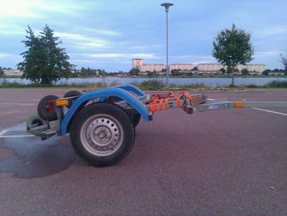

Bigfive 0 Postad 9 September , 2013 En bild från sidan. Bakre delen av trailern är ett sorts stort U. U´ets två uppåtstaplar är balkar som LIGGER på en tvärslå med ca 5 cm´s omlott. Runt detta är det svetsat. Mina ringa fysikkunskaper säger mig att det aldrig kan hålla med den hävstångseffekten. 2 meter balk på var sida om ett svetsfäste på 5 cm. Jag har varit tvungen att stadga med två träbalkar och spännband för att överhuvud få hem båten. Ni ser kanske att hela bakre delen nästan släpar i backen. Samt att trailern rest sig på mitten. Detta i obelastat läge!! Om inte detta är ett konstruktionsfel vad kan då vara det? Dela detta inlägg Länk till inlägg Dela på andra webbplatser

Gäst sdk780 Postad 10 September , 2013 Frånsett debatten angående vad man tror på och inte på Internet (som är mer en principfråga) så är det bra med fler bilder. Har Du fler? Den första var bra för att se själva skadan men man såg inte direkt hur vagnen är sammansatt, den här bilden är för långt bort för att man ska se något mer än att något har hänt. Vad är maxlast på den där? Dela detta inlägg Länk till inlägg Dela på andra webbplatser
Pentax 724 Postad 10 September , 2013 Ja vi har ganska stor erfarenhet av att bygga trailers, dock är vår produktion oneoff bygge till större båtar. Efter att ha tittat på din andra bild här på forumet, kan det vara så att båten inte varit hel framdragen mot vinchtornet så att det varit negativt kultryck, för att få en framhjulsdriven bil att få lite bättre dragkraft? Vid en sådan årgärd fungerar dragstången som en hävarm som belastas med betydligt mer kraft än vad den är beräknad för, och åt rakt motstående håll. Efterlyser flera bilder av skadan och konstruktionen runt skadan, redovisade här på forumet så att vi kan få till ett relevant händelseförlopp utan pajkastning som inte leder någon vart. Kalle Dela detta inlägg Länk till inlägg Dela på andra webbplatser
Bigfive 0 Postad 10 September , 2013 Hej Kalle! Alla båtar som har varit på denna trailer har legat fram till vinschen. Ingen som överskridit 200 kg, trailern typgodkänd för 380 kg. Jag har alltid kunnat lyfta på trailern med ett bra knälyft om båten legat på. Uppskattar kulvikt till ungefär mitt 110 Amperes batteri. Ca 30-35 kg. Trailern har aldrig haft negativt kultryck, men konstruktionen på just denna trailer med dess vagga skulle kunna skapa ett uppåttryck vid vissa moment i uppvinschningen av även lättare båtar. Dela detta inlägg Länk till inlägg Dela på andra webbplatser
