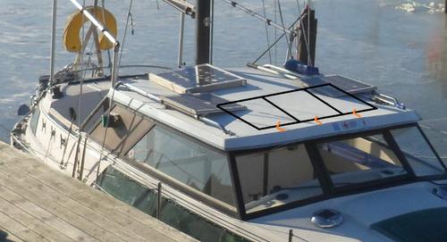

KaptenSnipa 0 Postad 13 Augusti , 2013 Jag har inlett lite förprospektering i solpanelsdjungeln då jag lagt mig till med en ny MPPT-regulator. Rent platsmässigt skulle jag ha plats med 2st 40-50Wattare på styrhyttens takluckor men rent effektmässigt tror jag det skulle räcka med 1x50Watt. Har tre st 60Ah batterier i banken. Om jag nu ändå skaffar två paneler (av estetiska skäl om inte annat), hur bör dessa kopplas in till regulatorn - parallellt, i serie, dioder, etc? Eller är det som vissa förstå-sig-på:are säger att man bör ha en regulator per panel? Regulatorns Spec. säger 12V/260W/20Amp Mvh Dela detta inlägg Länk till inlägg Dela på andra webbplatser

toaen 510 Postad 13 Augusti , 2013 Jag är också inne på linjen - så mycket solpanel som det över huvud taget går. Jag har idag tre på ca 25 w st. En är av den vanligaste typen med aluminiumram och jag köpte den egentligen för att läsa ett annat problem. Min skjutlucka in till ruffen är av en dum konstruktion. Nersänkt under rufftaket. Regnar det mycket så sväljer inte avrinningen, utan det regnar in. Solcellspanelen är en grund i en uppfällbar sprayhood under kostruktion. Det skall till ett par tringlar av kapellväv som tätar sidorna i uppfällt läge - fast det fungerar ganska bra som det är med solcellspanelen med sin träram. De två andra flyttade jag med mig från förra båten (som ligger i malpåse) Det är den typen av paneler som sitter på en tunn rostfri plåt, som jag kompleterade med en ram för att kunna ha dem på stänger i aktern. Stänger fungerar inte på min nuvarande båt - tyvärr. Kom härom dagen på att jag skulle kunna montera dem direkt på rufftaket, som jag hade dem på en tidigare båt. Skulle kunna få plats med ytterligare en liknande panel och kunna få en ganska bra och läcksäker kabeldragning in under skivorna i rufftaket, där det finns ett relativt stort installationsutrymme. Det är ju lätt att en eller flera paneler blir helt eller delvis skuggade. Man skulle ju kunna tänka sig att monter en diod i serie med varje panel innan man kopplar ihop alla tre parallellt och drar en relativt grov kabel till regulatorn. Det blir visserligen ett lite extra spänningfall i dioden, men finns det några andra nackdelar och gör det någon nytta över huvud taget. Dela detta inlägg Länk till inlägg Dela på andra webbplatser

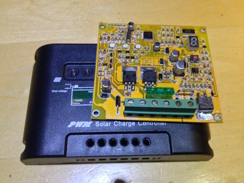

bhemac 2 864 Postad 5 September , 2013 IngemarE: Några saker. Moderna regulatorer har en microprocessor som styr några MOSFETar. Enkelt och billigt, kräver få extra komponenter. De enkla regulatorerna använder PWM-teknik för att reglera utspänningen. MPPT-regulatorn har en DC/DC-omvandlare som kräver fler komponenter inkl spolar. Därför är MPPT dyrare. Processorn i MPPT-regulatorn styr en DC/DC-omvandlaren och som försöker hitta den optimala belastningen av solpanelen. Mäter man ström/spänning från panelen kan man tydligt se hur den jobbar. Men som sagt, vinsten blir ganska liten i praktiken. Det finns dyra och mer sofistikerade MPPT-regulatorer där DC/DC omvandlaren även kan höja spänningen. De borde kunna ge något mera men prisskillnaden jämfört en vanlig PWM-regulator motsvarar kostnaden för100-200W mer solpanel. Jag har tittat och mätt på ett antal vanliga (ej MPPT) regulatorer. Alla använder PWM-teknik. Någon med seriereglering har jag inte sett, och eftersom dessa behöver kylning blir de nog dyrare än PWM. Att mäta effektivitet på ett korrekt sätt är komplext. Man kan göra det enkelt genom att växla regulator lite snabbt så att driftbetingelserna blir likvärdigt. Skillnaderna man kan se är så små att man kan nog påstå de är försumbara. Vi har också tittat på hur spänningen till batteriet är både vid olika temp och olika laddningsgrad. Här är skillnaderna också väldigt små. Man kan nästan tro att de olika regulatorerna har samma styrprogramvara. Vi har inte sett några märkbara radiostöringar, eller säg så här, både autopilot och ekolod störde mera. Men det kan kanske finns någon dåligt konstruerad regulator som stör. Att regulatorerna reglera på minussidan är sant men saknar betydelse för de flesta. Men inte för mig som tänkte använda regulatorn även för generatorn. Visserligen är generatorn tvåpolig men laddningslampan ställer till det. Detta projektet ligger på is tsv, denna sommar har jag inte haft något behov överhuvudtaget av generatorn. Bilden visar en 5A PWM-regulator för ca 70 kr. Dela detta inlägg Länk till inlägg Dela på andra webbplatser
